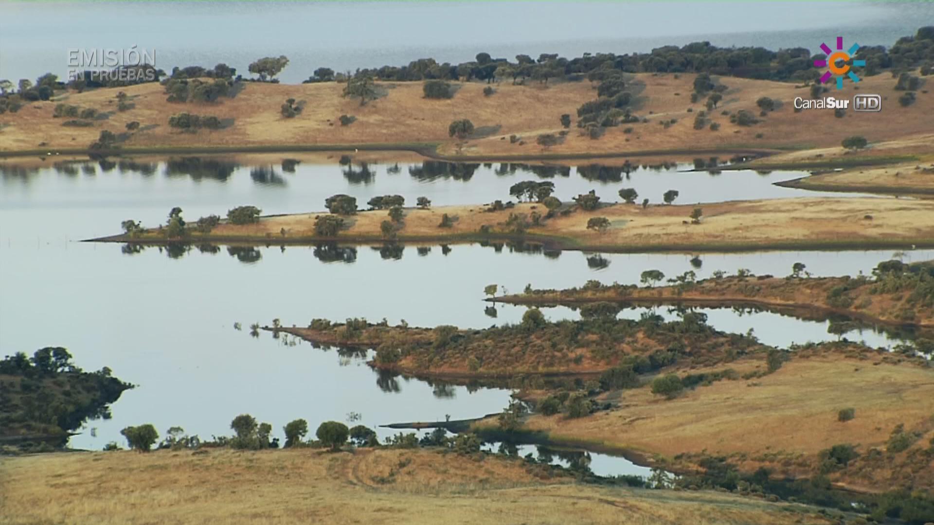

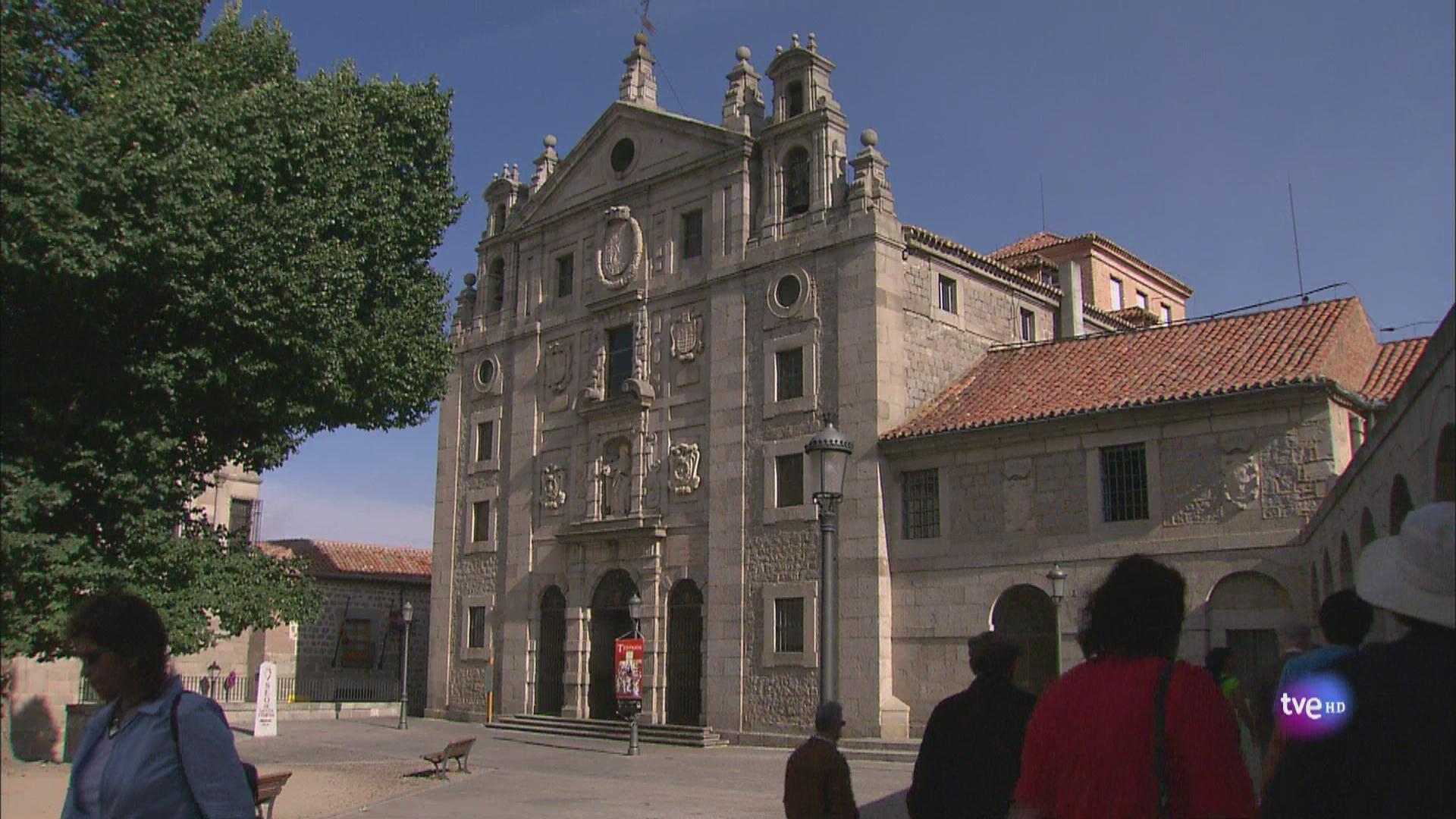

Heel veel FTA zenders in Roquetas de Mar (Z.O. van spanje)
Waaronder twee HD zenders
Ontvangen met een PCTV nanostick Solo (73e SE)
H.264 / 1920x1080 / 16:9
Spanje / MPEG 2
Hier een paar plaatjes.
Grts.
