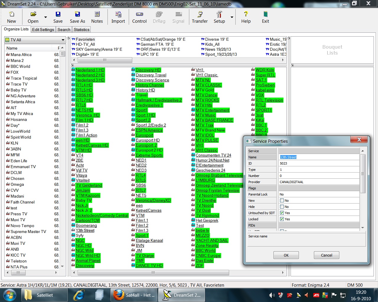

Je kunt dit doen met dreamset of dreamboxedit.
Hieronder een voorbeeld met dreamset.
ga op het kanaal staan en dan met de rechtermiusknop
service properties
verander dan de naam en vink locked aan.
Succes ermee smile
