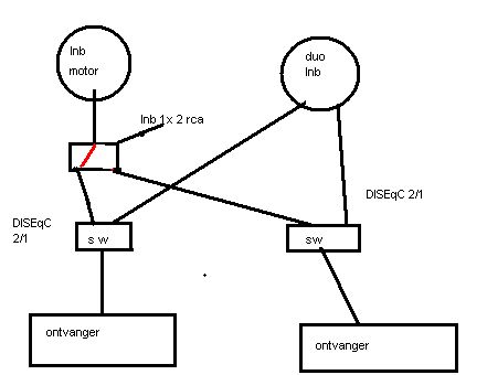

kan dit: 2 lnb's 2 decoders en 1 motor (met plaatje)
De huidige situatie is al volgt:
1 single lnb
1 motor diseqc
1 dm800 ontvanger
Ik had graag de installatie zoals hieronder uitgebreidt:
(excuses voor het formaat).
Kan dit lukken?
Bestaat er een switch type zodat ik met de 2de decoder ook de motor kan controlleren?
Kan ik een stacker/destacker toevoegen aan de installatie, zodat ik met 1 kabel de verbinding naar de decoders toe kan maken?
Graag uw commentaren!

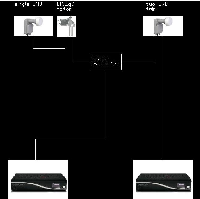

Dat moet kunnen. Die diseqc switch moet wel een uncommitted diseqc switch zijn.
Ik denk overigens wel dat je twee coax kabels moet leggen naar de beidde ontvangers, voor iedere ontvanger één.
Met vriendelijke groet, paardengek
Door veel lezen en prutsen kom je er wel!
zo zou het ook kunnen
Veel hangt af van waar de switches naar toe defaulten.
Ik doe het met een 4 in 1 disecq switch, een stab HH120 met 60 cm, triax 88 met dual feed twin LNB's. Hing 2 jaar terug nog een 80 L&H Lenson Hispasat bij .
een oudere A/B disecq switch heeft ook no meegevoetbald.
Klap op de vuurpijl de triax 88 staat op antennerotor en kan zelf ook draaien. Gebruik twee coax kabels Voor de boven verdieping worden de 2 twin LNB's via parte disecq naar andere receiver gevoed. Beneden staat een digi met analoog doorgelust.
Voorloper was zelfgemaakte relais toestand (o-12 V).
De 4-1 switch default op uitgang 1 oftewel A. Daar hangt de Stab op. Het werkt goed als hij reboot op een op de stab gekoppelde sat in de receiver.

dit is de foto van marchano dan wat kleiner
