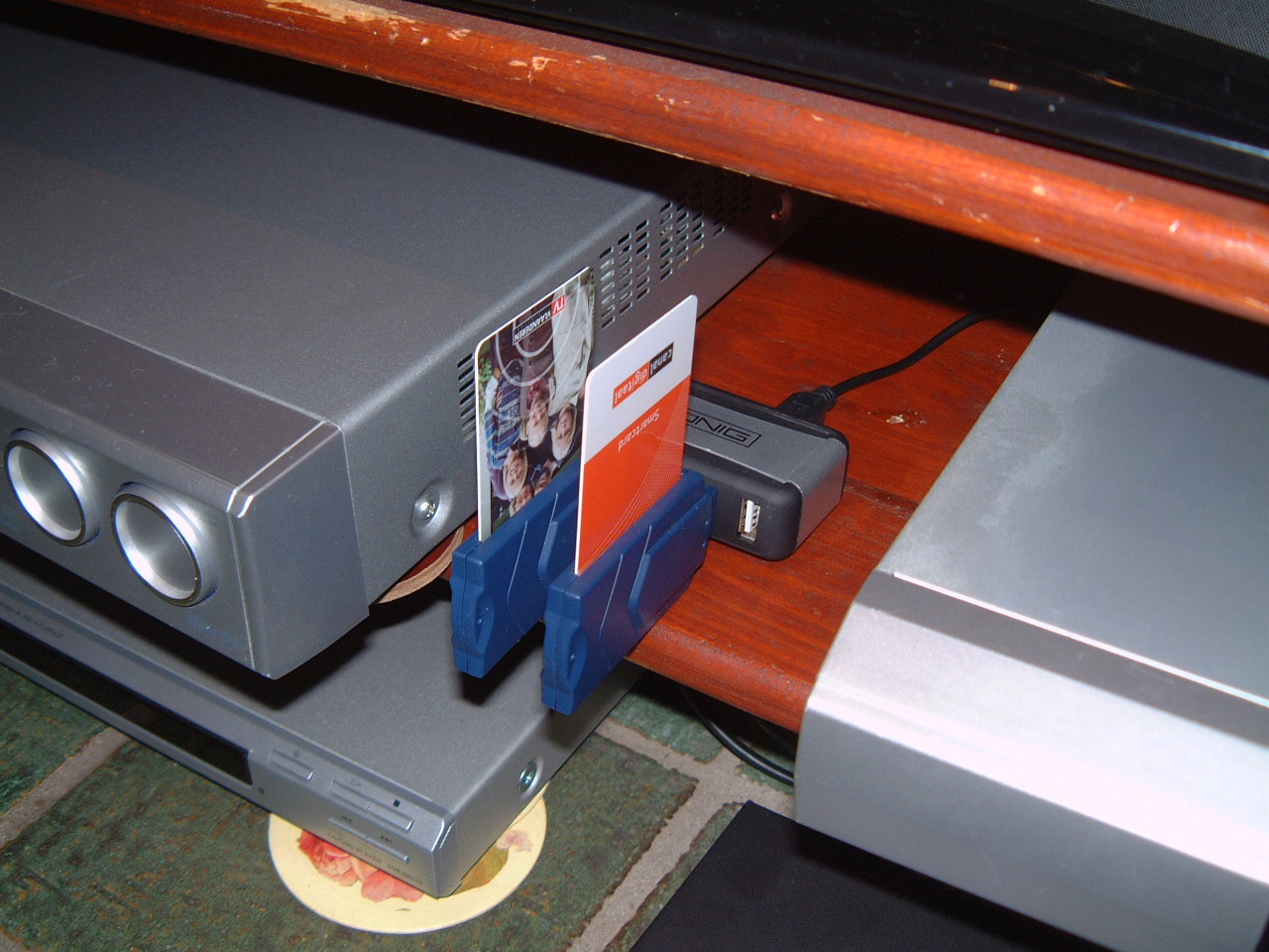

Nu ook nog een tweede Smargo op een USB hub aangebracht en hier de TV Vlaanderen kaart ingezet.
Inmiddels werkt dit ook. Ontvang nu CD Nederland en TV Vlaanderen op Enigma2.

De Smargo op een hub geplaatst ziet er ook nog netjes uit. Zie bijgaande beeld.
Werkt ook in combinatie met een USD externe harde schijf.
Let echter op, de poorten op de ontvanger van de hub en de harde schijf niet te verwisselen. HD werkt dan niet goed meer.

Het is uiteraard aan te bevelen voor 2 of meerdere Smargo kaartlezers een actieve USB hub te nemen. Dus een hub met een eigen stroomvoorziening.
Hierbij ontstaan echter problemen bij het uitschakelen van de ontvanger, naar bijvoorbeeld de Deep Standby stand.
De hub blijft dan onder spanning staan en bij het weer opstarten van de ontvanger worden de Smargo's niet goed gereset (koude reset). Met als gevolg dat deze niet goed opstarten.
Nu kan men eenvoudig steeds de stroomvoorziening loskoppelen. Maar dat is voor een normale gebruiker (huisgenoot bijvoorbeeld) onhandig.
Hiervoor een andere oplossing gekozen. Een stekkerdoos met een Master schakeling.
Als ik nu de ontvanger uitschakel naar de Deep Stanby stand, dan schakelt de TV, de versterker installatie en de USB hub automatisch uit. De Sat ontvanger blijft dan wel aan staan in de slaapstand.
Bij het met de zapper weer inschakelen van de Sat ontvanger (= meer stroomgebruik) dan schakelt ook de TV, versterker en usb hub weer aan en is er altijd een koude reset van de USB hub met de Smargo's.
Ook zonder USB hub is dit een handig systeem om TV, versterker etc in en uit te schakelen tegelijk met de Sat ontvanger.
En dit werkt perfect. De Smargo's starten nu feilloos op.
