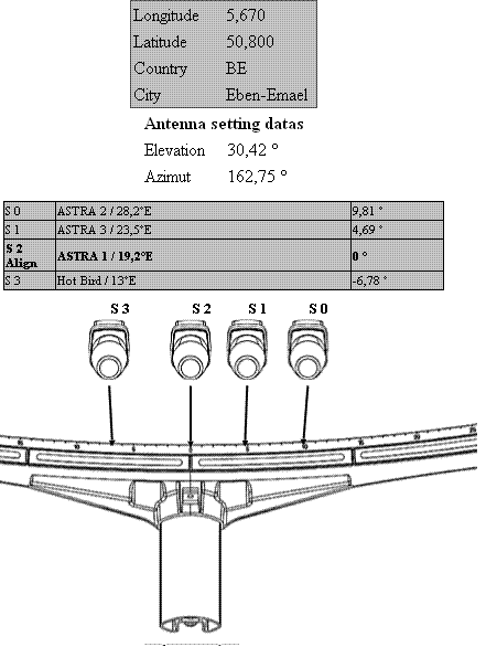

dit zijn jou gegevens als je zo de lnb's er op zet en je richt de schotel op 19,2 uit
zonder Diseqc Switch dan moet dit lukken

Had precies dezelfde gegevens, ga eens proberen zonder Diseqc Switch,alvast bedankt.
