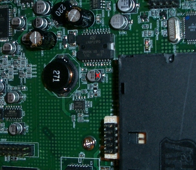

Heb je wel bv beeld op ARD ? Deze zitten in de lage band, zo ja moet je een elko vervangen.
De elko met rode kruis, let wel op de plus/min
groeten,JBnl

Origineel bericht van: JBnl
Heb je wel bv beeld op ARD ? Deze zitten in de lage band, zo ja moet je een elco vervangen.
Gewoon deze test doen en je weet het.
Maar deze elco is een standaard klacht van de huidige 7020 die allemaal na 3 4 jaar dit euvel vertonen. Dus waar wacht je nog op.
gr. Erik

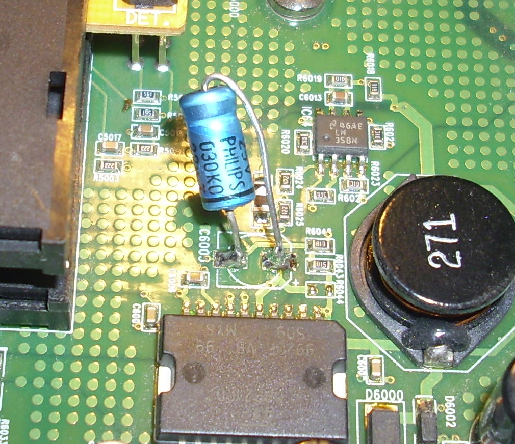

nou heb hem vervangen nu doet alles het weer bedankt voor het advies
