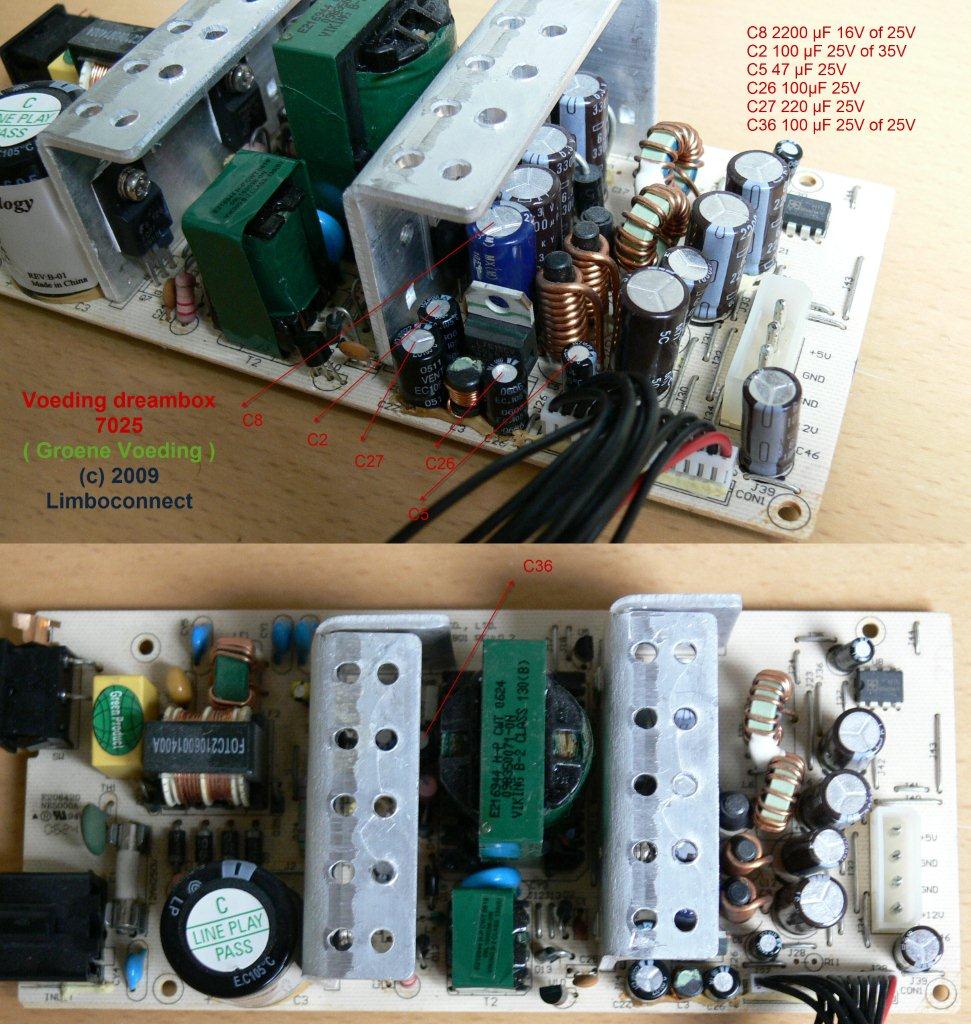

Hallo,
Mijn voeding is gisteren voor de 2e keer stuk gegaan. Helaas wilt Dream Multimedia nu er niets meer van weten om onder garantie repareren. Kosten zijn +90 euro's.
Zelf heb ik de groene voeding, klopt het dat ik de onderstaande Elco's moet vervange:?
C8 2200uF 16V or 25V
C2 100uF 25V or 35V
C5 47uF 25V
C26 100uF 25V
C27 220uF 25V
C36 100uF 25V of 35V
Ik begreep dat ik 105 graden Elco's moet nemen. Iemand hier ervaring mee. Is dit correct en voldoende?
Thx
ja die van 105 graden zijn goed ,wel even kijken hoe je ze er uit haalt zo de nieuwe
weer terug zetten
mijn advies is vervang alle elco's voor elco's van het merk Panasonic 105graden en mits mogelijk van een iets hogere voltage, ruimte moet het wel toe laten om hogere voltage te gebruiken. Ik was € 20,- kwijt voor alles.
Maar je hebt dan wel de beste elco's.
Je lijstje lijkt veel op mijn lijstje ;-))
C8 = 2200u/16 of 25V
C2 = 100u/25V of 35v
C5 = 47u/25V
C26 = 100u/25V
C27 = 220u/25V
C36 = 100u/25V of 35 v
en nog een foto erbij
suc6
gr. Erik

Heren dank jullie wel.
@Erik, kan zeker jou lijstje zijn. Erg bedankt hiervoor.
