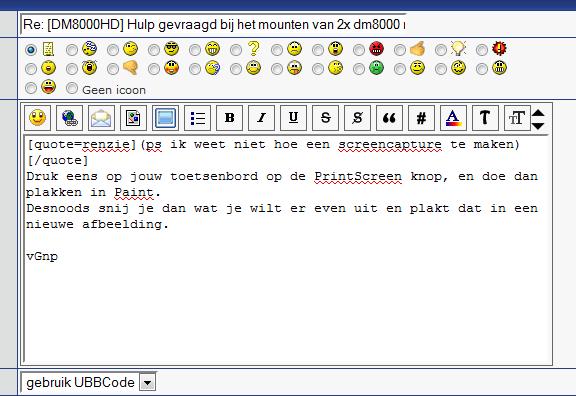

(ps ik weet niet hoe een screencapture te maken)
Druk eens op jouw toetsenbord op de PrintScreen knop, en doe dan plakken in Paint.
Desnoods snij je dan wat je wilt er even uit en plakt dat in een nieuwe afbeelding.
