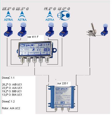

4 LNB's op 78cm TRIAX + SG 2100A rotor met 88cm combinatie
Wat ik graag zou willen is het volgende maar hoe kan ik dit het beste aanpakken en wat heb ik nodig.
Ik heb nu een TRIAX 78cm schotel met met 4 LNB's daar naast zou ik graag nog een TRIAX 88 op een SG2100 rotor zetten.
Maar kan dat i.c.m. een Dreambox 500HD, welke switch kan ik dan het beste gebruiken en hoe kan ik dit het beste configureren.
Dat is te realiseren. Je kunt het gemakkelijkst gaan werken met een uncommitted diseqc switch met 8 of 10 input ( ingangen ).
Wat ook werkt, is een 2 in 1 uncommitted diseqc switch gecombineerd met een gewone diseqc switch 4 in 1.
In de diseqc configuratie moet je dan kiezen voor geavanceerd en kies voor de vaste LNB 's op de triax voor diseqc 1.1 en kies voor diseqc input de uncommitted inputs.
Voor alle voorkomende satelieten, die je in de zenderlijst hebt staan, kies dan voor diseqc 1.2 en je moet dit echt per sateliet in gaan stellen.
Wat erg belangrijk is, hoe je de boel buiten aansluit, zo moet je de diseqc instellingen ook in je dreambox instellen.
Met vriendelijke groet, paardengek
Door veel lezen en prutsen kom je er wel!
en dat ziet er zo uit
