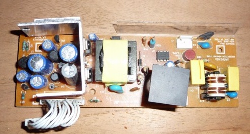

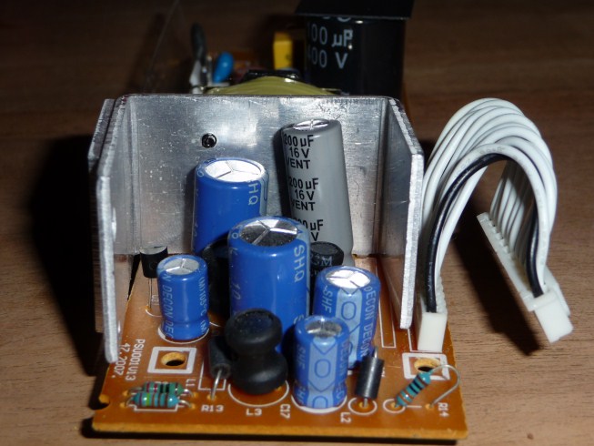

Ik heb even een paar foto's gemaakt, is er iemand die me kan adviseren welke componenten ik moet vervangen??

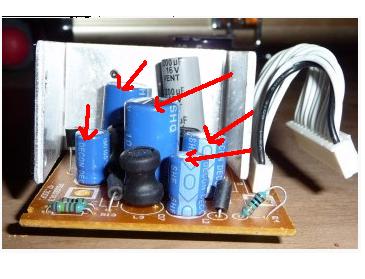

Deze 5 moet je even vervangen
Aha, geweldig! Ik ga nog even op zoek naar een goede shop waar die elco's verkopen. Net al even gesnuffeld maar ze hebben niet de exacte elco met de juiste waarden. Het is belangrijker dat het voltage klopt dan de capaciteit toch?
De volts mogen wel hoger zijn ,maar de uF waarden moeten het zelfde blijven
Hmm, altijd gedacht dat de voltages juist goed moest zijn en de capaciteit minimaal de oorspronkelijke waarde of hoger.

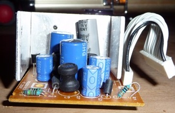

Heb net een setje besteld, als het meezit dan wordt het lekker solderen dit weekend!
Mooi ,let wel goed op de + en min aan sluiting van de elco's
Ik heb de Elco's vervangen en hij doet het weer! Helemaal top! Was voor 7 euro klaar :-)
