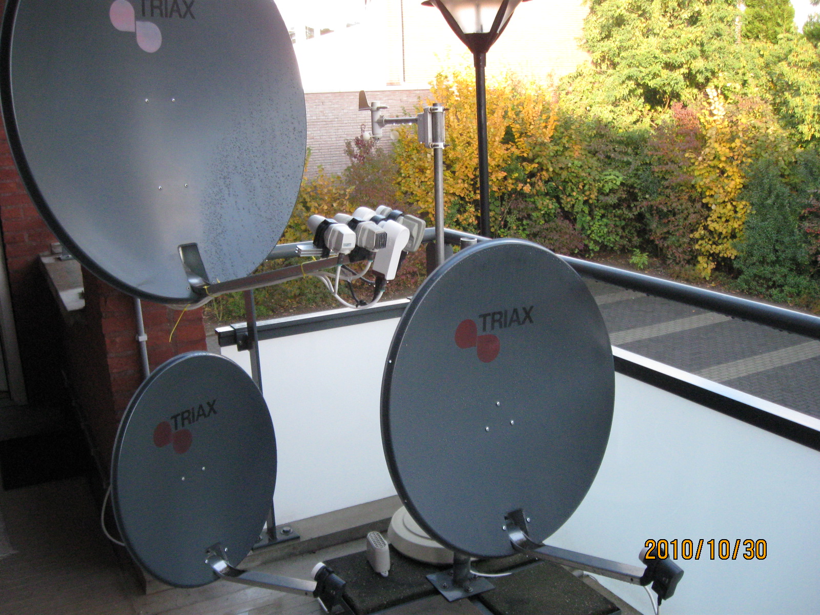

Ik heb geen sat finder , maar werk op dit moment met 2 aparte schotels, maar die wil in vervangen voor de T 90 . Je wenst me veel succes met het uit richten , is dat zo moeilijk ?
Heb wel een voordeel , de huidige schotels staan op mijn balkon , en de T 90 komt er ook te staan .

dus straks in de te koop sectie 3 schotels
dan is de T90 toch een mooiere oplossing op z'n balkon

Precies , dan staat er maar een schotel, nu 3 .
Of die in de verkoop gaan ?
Geen idee eigenlijk,voorlopig gaan ze de kelder is , 'vreten geen brood' zeg ik maar .
