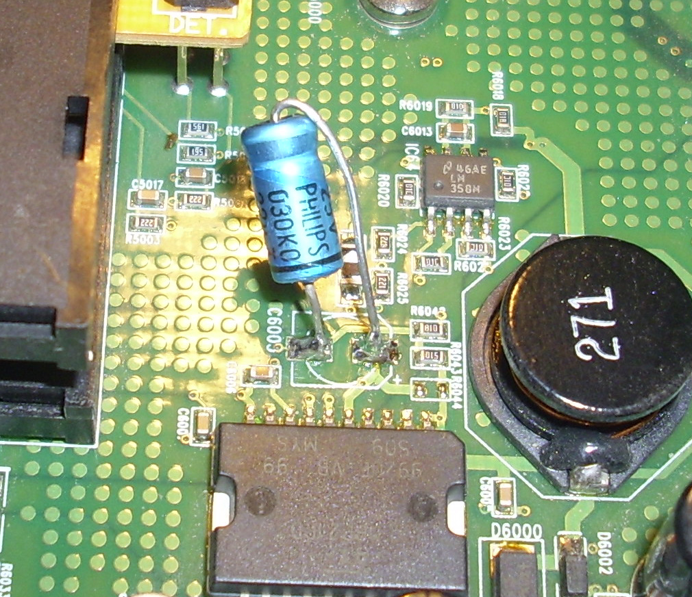

iemand Geplaatst: 8 januari 2011 Geplaatst: 8 januari 2011 Op deze foto kun je goed op zien hoe de sporen lopen.  Op basis van deze foto lijkt me herstel prima mogelijk  suc6  ps.s Je had het kunnen voorkomen door ipv gelijk te beginnen met desolderen eerst de condensator "kapot" te draaien. - pak hem met een combinatietang vast - draai hem 90 graden (of meer...) - trek het omhulsel voorzichtig omhoog - desoldeer de 2 resterende pennen van het moederbord. gr. Erik

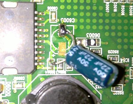

SatelJan Geplaatst: 8 januari 2011 Auteur Geplaatst: 8 januari 2011 Bedankt voor de reactie. Â Heb de Elco vervangen en de box loopt weer als een zonnetje. Heb hem op een puntje ernaast vastgezet, zie afbeelding. Â De box had de laatste tijd ook last van verstoringen in het beeld. Switches van 23,5 terug naar 19,2 ging niet soepel. Soms zag je dat hij een aantal malen het commando voor omschakelen moest sturen voordat je beeld had. Dat is nu over. Â
