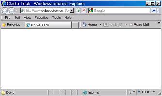

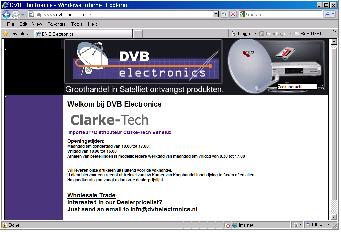

Daar valt niet veel aan te klikken:
1e is opgegeven link
2de is zonder "contents"
Ik heb ze opvallend klein gemaakt zodat de mods mij niet zouden verdenken van sluikreclame... :D
Ik hoop wel dat ik niet de enige ben, maar...
misschien kan er iemand anders eens proberen vanuit België?
(ik gebruik Skynet.be)
