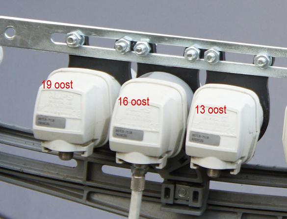

heeft iemand al 16 Oost Eutelsat W2 op zijn BigSat gerealiseerd ??
ik probeer morgen eens te testen (als het weer mee zit)

heb wel wat signalen op de 3 satellieten maar komt niet allemaal 100% door, kwestie van afstellen nog

Zie dat jij zo een aparte beugel gebruikt om die lnb's zo dicht op elkaar te plaatsen. Is dit een must? Het kon toch ook met tie-raps? Probeer zelf 42 en 39 tegelijkertijd te ontvangen, maar krijg geen beeld op 39.

Gaat me ff om t 3 graden verhaal.

niet echt een must, de BigSat is toch iets te kleine voor de W2, moet je al minsten een T90 of 1 mtr schotel nemen als je alles wilt ontvangen.

Waren daar geen aparte koppen voor ??
Voor de big-sat , voor die 3 graden ??

niet dat ik weet, op de Visiosat site staan wel nieuwere smalle lnb, maar dan kan je even goed Alps nemen.

Dat waren speciale beugels voor een monoblock,die
ik bedoelde .
Had nog even op google gezocht .
