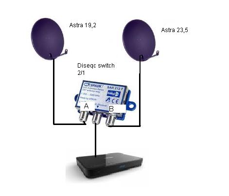

Wat van merk lnb's , en van Diseqc switch gebruik je, en zitten de lnb's wel in de goede
volgorde aan gesloten op de Diseqc switch de 19,2 op A en 23,5 op B
hallo hendrik bedankt voor je reactie,maar ik kan er nog weinig mee, de 19.2 zit op A en de 23.5 op B,ik weet niet wat een diseqc switch is of wat de volgorde moet zijn daarvan,laatstaan dat ik weet wat diseqc betekent.maar die istalateur zei dat die kanalen via de noord-beam gingen en we zitten hier in gran canaria, zuid dus,ik heb ook geen ned3 hd trouwens,maar het gaat mij vooral om de sportkanalen in hd,gek dat eredivisie live hd dan weer wel werkt,toch?ik ben niet technisch ofzo,maar heb wel logica,en ik heb het idee ook dat dit gefixt kan worden,bedankt hendrik,ik kijk later nog wat merk lnb ik heb,kan nu het dak niet op groetjes

Ik heb even een voor beeld gemaakt, zo zal het er bij jou ook uit moeten zien
als het goed is.
bedankt hendrik,de switch zit zoals jou afbeelding,maar ik ben dus nu bezig ermee en heb de lnb vervangen,mn signaal is beter geworden,ik had 6 uit 10 en nu bijn 7 op de 23.5,maar ben nu op 1 of andere manier al mn hd kanalen kwijt,dus ik snap er echt geen bal meer van.ik ben de lnb een beetje aan het draaien maar het schiet niet op.
