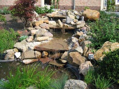

kijk hier maar naar foto1 :
enige fout die ze hier maakten, de pomp is te licht voor het debiet die ze nodig hebben.

hier zou ik wel meerdere grove keien gebruikt hebben als afbakening en ronde keien IN de waterloop...maar goed... je hebt al een idee.

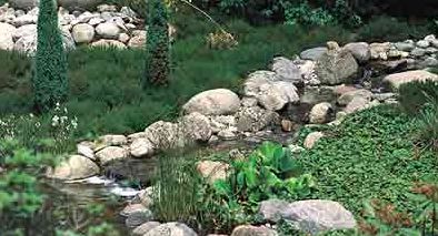

foto2 vind ik heel mooi en natuurlijk..zo kan je verder en verder gaan;
ook zorgen dat je ongeveer 60cm overbrugt in hoogte van start tot uitloop...
