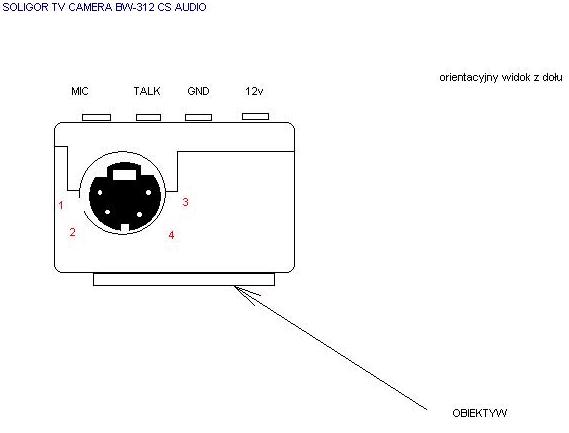

Ik vrees dat je Pools niet zo goed is als het mijne... :D :D :D
De oplossing staat er immers wél op.

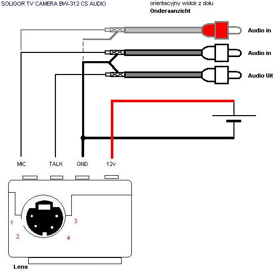

Het kleine tekeningetje van de aanvrager aanklikken, dan krijg je een grotere versie. En dan zie je vier contacten.
Ik denk dat er op de achterzijde dus vier contacten zitten en dat je die moet gebruiken. Als je nu eens een fototje maakt van de onderzijde (S-vid connector) en de achterzijde kunnen we je misschien verder raad geven.
Want dan kan je het spul zó aansluiten. De Talk hoeft misschien niet, en als je links en rechts wil aansluiten kan je op Mic 2 stekkers zetten.
