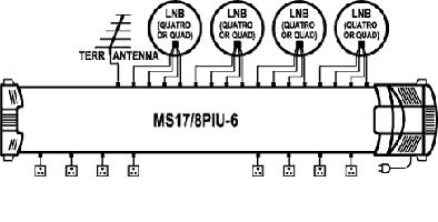

powerbox Geplaatst: 28 februari 2011 Delen Geplaatst: 28 februari 2011 Hallo, Ik ben in het bezit van een visiosat schotel met 4 Quad lnb,s en bij behorende switches en 4 tuners aangesloten. Nu wil ik dit graag uitbreiden naar 8 tuners (dit ivm twintuners). Wie kan mij vertellen hoe ik dit aan moet pakken. Gr, Fred Link naar reactie Delen op andere sites Meer opties om te delen...
Fatfreddy Geplaatst: 28 februari 2011 Delen Geplaatst: 28 februari 2011 De goedkoopste manier is denk ik overstappen naar quatro lnb's i.c.m. een multiswitch 17- 8 m.a.w. een G.S.O. Link naar reactie Delen op andere sites Meer opties om te delen...
vGnp Geplaatst: 28 februari 2011 Delen Geplaatst: 28 februari 2011 Origineel bericht van: Fatfreddy De goedkoopste manier is denk ik overstappen naar quatro lnb's i.c.m. een multiswitch 17- 8 m.a.w. een G.S.O. Slimmer is het om een 17/9 multiswitch te kopen die gewoon met quad LNBs overweg kan. Dan hoef je alleen het switching deel uit te wisselen. vGnp VU+ Ultimo4K - FBC Cable - VU+ Ultimo4K - FBC Satellite Kathrein KEA 1000/W - Wavefield T90 Satlook Digital NIT Link naar reactie Delen op andere sites Meer opties om te delen...
Fatfreddy Geplaatst: 28 februari 2011 Delen Geplaatst: 28 februari 2011 Heb je een voorbeeld van zo een switch ? Heb je dan geen beperkingen ? Een quad lnb kan in principe toch hooguit 4 transponders tegelijkertijd ontvangen. Link naar reactie Delen op andere sites Meer opties om te delen...
vGnp Geplaatst: 28 februari 2011 Delen Geplaatst: 28 februari 2011 Origineel bericht van: Fatfreddy Heb je een voorbeeld van zo een switch ? Heb je dan geen beperkingen ? Een quad lnb kan in principe toch hooguit 4 transponders tegelijkertijd ontvangen. Als je op de 4 aansluitingen van een quad LNB het volgende zet: 14V 14V + 22KHz 18V 18V + 22KHz Dan heb je toch dezelfde situatie als met een Quattro LNB? Het is de multiswitch die de signalen vervolgens verdeelt. Voorbeeld van zo'n switch is de EMP MS17/8PIU-6.Edit: De LNB kiest geen frequentie/transponder, dat doet de tuner. vGnp VU+ Ultimo4K - FBC Cable - VU+ Ultimo4K - FBC Satellite Kathrein KEA 1000/W - Wavefield T90 Satlook Digital NIT Link naar reactie Delen op andere sites Meer opties om te delen...
satencom Geplaatst: 28 februari 2011 Delen Geplaatst: 28 februari 2011 Dan zou 1 deze van deze Multiswitches kunnen kopen Deze kun gewoon op je bestande Quad lnb,s aansluiten EMP Multiswitch 17/12 Profi Line PUI-6 EMP Multiswitch 17/8 Profi Line PUI-6 Volgens de wet van Bartjens moet het kunnen En met de vriendelijke groeten Hendrik En Is je Probleem opgelost? Help anderen door te vertellen hoe je dat hebt gedaan. Link naar reactie Delen op andere sites Meer opties om te delen...
Fatfreddy Geplaatst: 28 februari 2011 Delen Geplaatst: 28 februari 2011 O.k. bedankt heb ik weer wat geleerd.Dan inderdaad alleen een switch. Link naar reactie Delen op andere sites Meer opties om te delen...
powerbox Geplaatst: 1 maart 2011 Auteur Delen Geplaatst: 1 maart 2011 bedankt voor de snelle response, ik ben er uit moet gaan met deze multiswitch EMP MS17/8PIU-6 gr, Fred Link naar reactie Delen op andere sites Meer opties om te delen...
