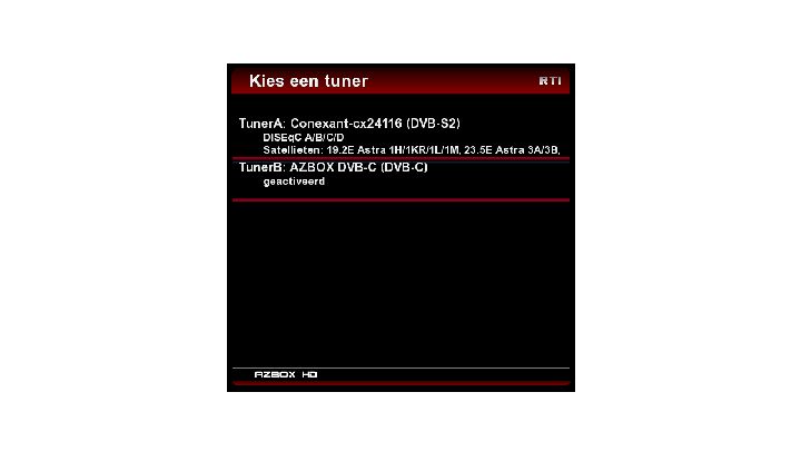

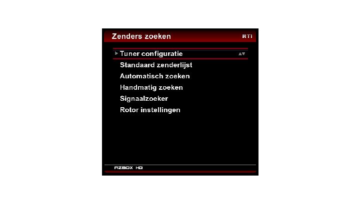

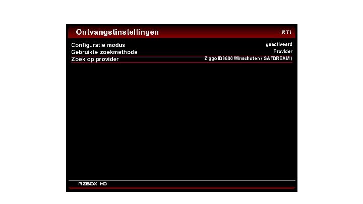

Nog gemakkelijker deze cable.xml uitpakken en in var/tuxbox zetten, vervolgens je tuner zo instellen als op de plaatjes ( dan wel je eigen provider kiezen natuurlijk )
