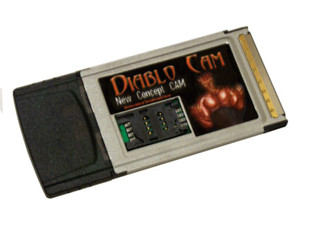

Ik heb een diablo wireless versie 2.2
deze wil ik graag connecten met mijn dreambox 8000. (als dit mogelijk is)
Het enige wat de cam hoeft te doen is mijn ziggo kaart aanspreken.
zoadat ik boven beeld hebt op mijn tv met ci slot waar de diablo in zit
welke versie cccam moet ik hiervoor gebruiken,want in UW zie ik hem nergens staan. (ppc,armeb,mispel ?)

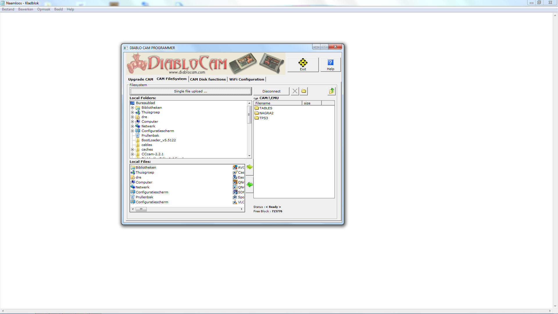

aleen als ik bij de can emu kijk dan zie ik geen CCcam staan.
alleen tables nagra en tps.
er zit dus geen cccam in.
dat is mijn probleem....

Net even naar de Laurals site gegaan en de handleiding daar is inderdaad duidelijk. Ik vermoed dat je niet de juiste FW op je cam hebt staan. Er hoort een mapje CCCam te zijn, zoniet, laatste FW zoeken en programmeren.

De benodige FW is underworld. volgens hetgeen ik lees op andere fora is zowel de 2.2 als de 2.3 in staat om CCcam te connecten.
Ik heb gegoogled op diabolo 2.2 cccam en daar is veel interessants te lezen.
GO TO EMU> CREATE A FOLDER CALLED 'CCCAM'
then copy and paste your cccam.cfg
once that is done...configure your cam through your box and turn emulator on.

Voor de Diablo WIFI versie 2.3 zijn nog niet zoveel handleidingen te vinden en veel gebruikers struikelen vervolgens over het maken van de verbinding naar de draadloze router, omdat de handleidingen juist op dat punt tekort schieten. Ik heb de CAM ook sinds kort en heb wat tips aan elkaar geknoopt. Wellicht dat anderen hier ook iets aan hebben. Met onderstaande tekst is het instellen wel heel erg makkelijk geworden!
Plaats de nieuwste Underworld met CAS2 of CAS3 in de Diablo WIFI
Ga naar Wifi configuration.
Aan de linkerzijde bij "ESSID NAME", vul je GEBRUIKERSNAAM wat je gebruikt voor je router in. Schakel de optie DHCP in. De IP nummers hoeven dan niet ingevuld te worden. In het midden bij "Encryption type" ga je op WAP2 en vul dan bij PSK (Pre-Shared Key) settings je WACHTWOORD wat je gebruikt voor je router in.
Write aan de rechterzijde drukken en klaar.
File instellingen (2de optie van de 4 lijnen bovenin (4 is WIFI))
Connect drukken in rechter helft.
Naar Emu, Naar CCCAM.
File CCCAM.CFG Naar links copiëren d.m.v. de onderste groene pijl in een map.
Dan via mijn computer naar die map en CFG-file openen met word.
c:ip-server poort naam password er in zetten. Map opslaan d.m.v. overschrijven van de file.
Via cas 3 deze file met de bovenste groene pijl terug zetten in dezelfde map Emu, CCCAM.
Module in decoder.
Dan naar Wifi
Kijken naar de DHCP instellingen en wachten.
Als de DHCP op ON staat, zou hij automatisch de vier IP nummers moeten vinden.
Sharing Client op CCCAM zetten
EMU ON
Al het ander off
Bij lezen eerst EMU dan CARDS.
Bij CAS alle coderingen op OFF
Decoder laten scannen en genieten maar Wink
Delayer (default is 0) kan eventueel wat hoger (5 of 6) als er freezes zijn.
Mochten de router en de WIFI CAM niet of slecht met elkaar kunnen communiceren (NOT CONNECTED) dan staan ze te ver uit elkaar.
