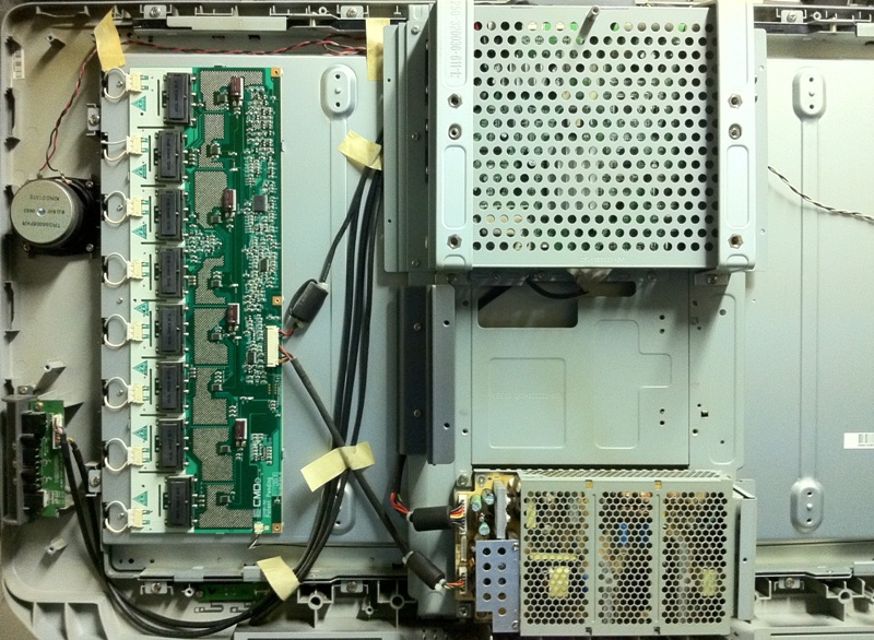

Ik heb een LCD Tv van Mirai die defect is
Type: DTL-332M200
Op standby is het ledje rood, als ik hem aanzet knippert deze groen.
Geen beeld en geen geluid. Voedingen gemeten alles IO.
Op het LCD paneel komt de 24V goed aan
4 SMD zekeringen zijn in orde.
Aansluiting E-PWM is 3.5V
Aansluiting I-PWM loopt op tot 3.5V en valt weer af (continu)
Aansluiting ON/Of ==> Geen spanning.
Foto zie bijlage.

Hierbij de afbeelding van de print.
Deze print is van het type.
Hierbij een afbeelding van de voeding.
