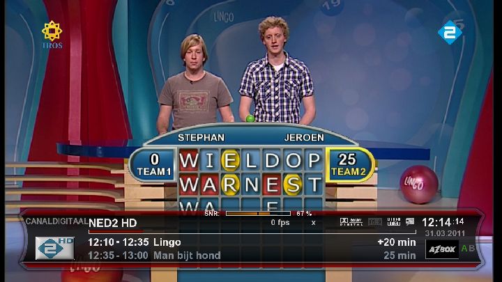

Het gaat nu heel snel, alweer een updete.
Wat is nieuw ?
- Fix Reboot ( werkt nu vanuit het menu op E2 )
- Fix DVB-T/C tuner keuze mogelijkheid als er geen DVB-S2 tuner op slotA zit
- Fix AC3 PID detectie op sommige kanalen op NA
- Heractiveerd grab (video/osd) op driver
- niewe grab app
- Toegevoegd aangepaste Beyonce 9 skin aangepast door Matrix10 ( Skin zou sneller moeten zijn )
- Toegevoegd Fan Control ( Menu -> Setup -> Fan Control , in- en uitschakelen voor Premium+ en Ultra )
- Diverse kleine fixes op Enigma 2
** In de zipfile zit ook AzUP 2.0.3 - Gebruik deze nieuwe versie om RC12 op uw ontvanger te flaschen **

Eerste indruk is behoorlijk goed.
Ik heb ingesteld voor 720p50hz, audio allemaal op PCM, stc buffers op 750ms.
Voorlopig nog geen wegvallend geluid gehad (Nog niet al te veel getest)
Beeld is prachtig, net als in RC10
Online update werkt snel en eenvoudig, is te vinden onder de blauwe knop
DVB ondertitels werken weer
Nieuwe skin ziet er goed uit
Mediaplayer heeft verbeteringen ondergaan. Vooruit/achteruit spoelen met de cijferknoppen werkt nu veel soepeler. De synchronisatie loopt ook een stuk beter.
Met AC3 streams over de satelliet gaat het wat mij betreft nog niet fantastisch. Daar ervaar ik nog wel wat hickups. DTS mkv bestanden zal ik later nog proberen.
