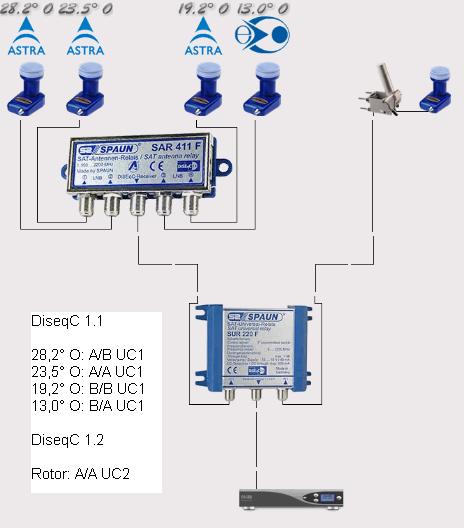

Is het mogelijk om op een dreambox 7025 op de eerste poort een diseqc (4 satellieten) en op poort 2 een rotor en een diseqc te plaatsen (dus bijvoorbeeld de rotor achter uitgang1, en een vaste schotel voor uitgang 2,3,4.
Zoja, hoe stel je zo iets in ?
VUO DUO openpli 28/23,5/19/13 en 65 cm rotor
Hier is even een voor beeld op deze manier, zal het wel lukken
Dank je voor de duidelijke uitleg. Ondertussen is mijn 7025 na een luide knal ter ziele gegaan. Ik hen nu een vu duo en ik neem aan dat het principe daar hetzelfde is. Ik dacht er over na om een extra schotel te plaatsen voor de BADR (zie draadje over filipijnse TV) maar in overleg met vrouwlief toch daar maar van afgezien. Pilonenmast met HF-GPA, FM antenne, vaste schotel met 4 koppen en draaibare schotel (60cm) is al genoeg. Helaas lukt de BADR4 (26e) niet met deze schotel. Maar een aparte 80-100 cm plaatsen voor pinoy TV gaat net even te ver.

Ja, een Vu kan het ook, zelfde principe, zelfde oplossing.
