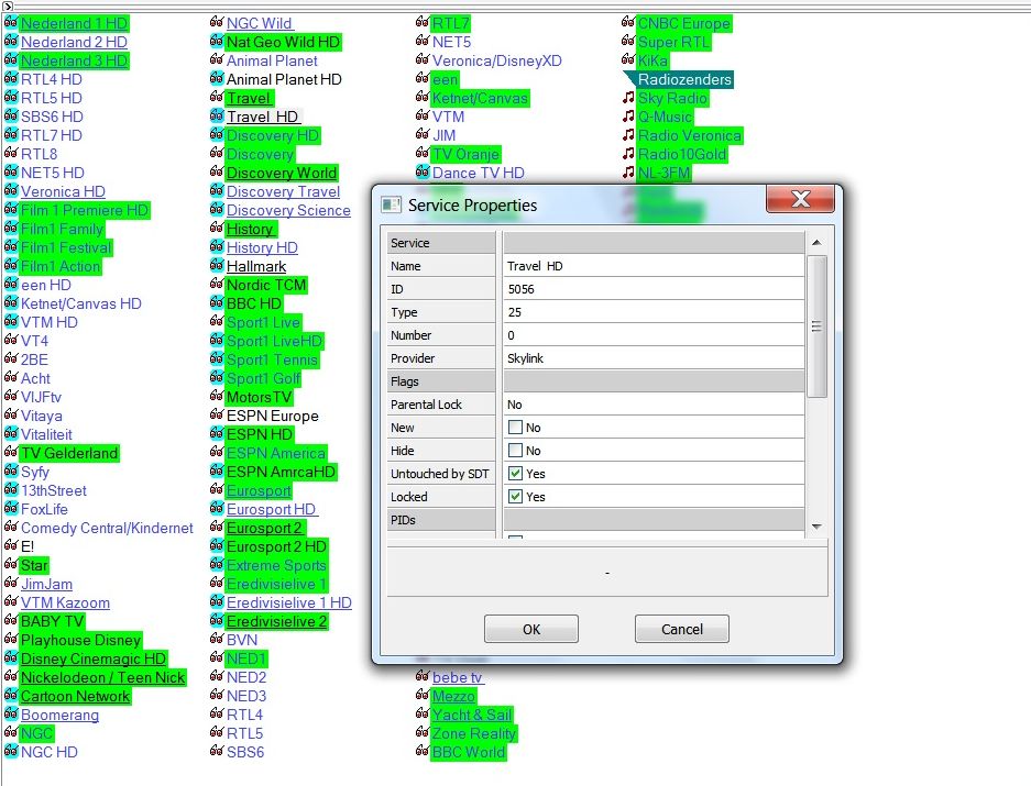

ik probeer de zendernaam , van een canal digitaal zender te veranderen
al veel geprobeerd , en soms was het oke , maar steeds komt de oude naam weer terug
bv by travel channel hd dut
dit is niet zo bij neutrino (ccolstream) , maar bij de dm800 dm8000 en vuduo met enigma2 wel
wordt de zendernaam soms meegezonden , indien zo , is er wat tegen te doen
2 x dm800hd + 1 x dm8000
3 x vuduo + 1 x vuduo2
1 x coolstream
1 x nas 2413
Backgroundscan uitzetten... (omdat hij zo altijd de orginele naam door de achtergrond scan terug zet)...
-of-
Met dreamboxedit de naam in een bouquetlijst wijzigen. Hij wordt dan ook groen in de bouquetlijst
Binnenkort is bijna alles in MPEG4 bij CanalDigitaal... je SD ontvanger kan dus in de Kliko
het vreemde is dat met dreamset is het verandert ook die vinken gezet.
op een moment was het in de box oke , en ff later stond de oude naam er weer.
heb ook al een keer de zender verwijdert uit de box opnieuw gestart , met dreamset de settings er weer ingezet , maar de oude naam blijft , natuurlijk gereboot.

met dreamboxedit geprobeerd , was oke nieuwe naam stond er , na tien minuten stond de oude naam er weer.
hoe kun je die scan uitzetten ?

Citaat:
Dat is heel logisch als je background scan aan staat en je met deze editor de zendernaam zelf aanpast en niet de "alias" in de bouquetlijst.
daar ik niet zo deskundig ben , vraag
in welk menu zet je die achtergrond scan aan/uit ??
werk met oozoon image
waar staat die alias , in welk file ?
