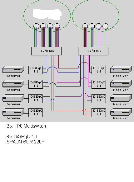

Fatfreddy Geplaatst: 21 april 2011 Delen Geplaatst: 21 april 2011 Ik wil mijn schotelinstallatie uitbreiden ( nu een vaste schotel op Nilesat gecombineerd met een draaibare schotel aangestuurd met een v-box2 ) met een triax 88cm met 4 lnb's gericht op astra1,2,3 en Hotbird. Het liefst maak ik gebruik van multiswitches maar daar is het maximaal aan te sluiten lnb's dat is dus te kort voor wat ik wil. Ik zit mij af te vragen of het mogelijk is om 2 multiswitches ( emp centauri) naast elkaar te gebruiken. Mijn vraag is of dit mogelijk is en of het dan tevens mogelijk is om de terrestrial ( kabel) aansluitingen op de multiswitches kunnen gebruiken. Bij voorbaat dank voor het meedenken. Fatfreddy Link naar reactie Delen op andere sites Meer opties om te delen...
vGnp Geplaatst: 21 april 2011 Delen Geplaatst: 21 april 2011 Origineel bericht van: Fatfreddy Het liefst maak ik gebruik van multiswitches maar daar is het maximaal aan te sluiten lnb's dat is dus te kort voor wat ik wil Met de juiste multiswitches (trunkable) kun je zonder problemen een zeer groot aantal LNBs en ontvangers aansluiten. vGnp VU+ Ultimo4K - FBC Cable - VU+ Ultimo4K - FBC Satellite Kathrein KEA 1000/W - Wavefield T90 Satlook Digital NIT Link naar reactie Delen op andere sites Meer opties om te delen...
Fatfreddy Geplaatst: 21 april 2011 Auteur Delen Geplaatst: 21 april 2011 Kun je mij daar een voorbeeld van geven ? Trunkable zegt mij niets. Link naar reactie Delen op andere sites Meer opties om te delen...
vGnp Geplaatst: 21 april 2011 Delen Geplaatst: 21 april 2011 Origineel bericht van: Fatfreddy Kun je mij daar een voorbeeld van geven ? Trunkable zegt mij niets. Trunkable is het kunnen doorlussen van de originele quattro LNB signalen (HL, HH, VL, VH) naar meerdere multiswitches. Zie bijvoorbeeld eens hier: --> KLIK <-- vGnp VU+ Ultimo4K - FBC Cable - VU+ Ultimo4K - FBC Satellite Kathrein KEA 1000/W - Wavefield T90 Satlook Digital NIT Link naar reactie Delen op andere sites Meer opties om te delen...
satencom Geplaatst: 21 april 2011 Delen Geplaatst: 21 april 2011 Zo kan je het ook doen Volgens de wet van Bartjens moet het kunnen En met de vriendelijke groeten Hendrik En Is je Probleem opgelost? Help anderen door te vertellen hoe je dat hebt gedaan. Link naar reactie Delen op andere sites Meer opties om te delen...
Fatfreddy Geplaatst: 22 april 2011 Auteur Delen Geplaatst: 22 april 2011 Bedankt heren hier kan ik wat mee. Link naar reactie Delen op andere sites Meer opties om te delen...
erikdk Geplaatst: 22 april 2011 Delen Geplaatst: 22 april 2011 wow. maar ik snap het niet helemaal (of helemaal niet?). de aansturing van een multiswitch vanuit de satellietontvanger gaat toch via Diseqc commando's, of vergis ik me daarin? voor 4 satellietposities met quattro LNBs gebruik je dus de volle 16 coaxen van LNB naar 17/xx multiswitch. Om deze multiswitch te sturen heb je dacht ik het volledige gamma Diseqc commando's nodig (13/18V en 22KHz). maar als je nu 2 17/xx multiswitchen hebt met 2 x 4 satelliteposities met telkens quattro LNBs, dan is de eerste keuze die je maakt welke multiswitch je gaat kiezen, en dat doe je via een uncommitted Diseqc switch (de SUR 211F in het Spaun-voorbeeld). Die keuze gebeurt dacht ik ook via een Diseqc commando. Dus dan mijn vraag: hoe 'weet' die SUR 211F dat het commando voor hem bestemd is, en niet voor de multiswitch, want dat commanda zal toch ook een 13/18V of 22KHz zijn, en hoe 'weet' hij anderzijds welk commando hij moet laten doorgaan naar een van de multiswitchen zonder zelf te reageren? ErikBigBisat op 13-19-28; Triax 110 op 23.5; Channelmaster 1.2m via Moteck VBox; Spaun multiswitch; 1x DB800HDse; 2x DB8000HD; 1 x VU+Solo4K. OpenPli. LAN Gigabit. 2 x QNAP HS-251+ met 2 x 6TB Western Digital Red. Link naar reactie Delen op andere sites Meer opties om te delen...
vGnp Geplaatst: 22 april 2011 Delen Geplaatst: 22 april 2011 Origineel bericht van: erikdk Dus dan mijn vraag: hoe 'weet' die SUR 211F dat het commando voor hem bestemd is, en niet voor de multiswitch, want dat commanda zal toch ook een 13/18V of 22KHz zijn, en hoe 'weet' hij anderzijds welk commando hij moet laten doorgaan naar een van de multiswitchen zonder zelf te reageren? 1. Door de volgorde van commando's - b.v. uncommitted, committed, toneburst 2. Door de modus van de switch. Kiesbaar op de switch, of vooraf geconfigureerd, b.v. SAR vs. SUR 3. Door een herhaalsequence. Zie voor de DiSEqC specificaties hier: --> KLIK <-- Voor dat laatste: Het kan zijn dat een eindpunt (LNB aangesloten op een poort) niet meer "in de bus zit" Door het herhalen van commando's neem je deze poort weer op in de bus.Dan pas gaan zaken als 13V/18V en 22KHz gelden. Alle DiSEqC specificatie documenten: --> KLIK <-- Een kort Nederlandstalig verhaal staat hier: --> KLIK <-- Edit: En een iets langer verhaal: --> KLIK <-- vGnp VU+ Ultimo4K - FBC Cable - VU+ Ultimo4K - FBC Satellite Kathrein KEA 1000/W - Wavefield T90 Satlook Digital NIT Link naar reactie Delen op andere sites Meer opties om te delen...

erikdk Geplaatst: 25 april 2011 Delen Geplaatst: 25 april 2011 ik snapte het dus niet 'niet helemaal', maar wel degelijk 'helemaal niet'. Diseqc is dus een stuk intelligenter en ingewikkelder dan ik in mijn grote naïviteit bevroedde even kijken of ik het nu, na 48 uur documentatie doorploegen in de tuin - gelukkig met fraai weer - , en met dank voor de linkjes, 'helemaal' snap: ik lees in de Spaun documentatie (in casu de documentatie van de SMS17089NF) dat de multiswitch kan aangestuurd worden door alle Diseqc receivers inbegrepen de Diseqc 1.0 receivers. Dus de multiswitch gedraagt zich in feite ten opzichte van de receiver als een committed Disecq switch, waarbij de disecq zegt welke satelliet (A-B-C-D) gekozen wordt, en daarna de tone burst welke band (h/v en up/lo). dus je zou tussen de multiswitchen en de receiver, binnen de Diseqc 1.1 specificatie, theoretisch nog 4 niveaus van uncommitted switches (met elk 2 keuzemogelijkheden) kunnen installeren, dus (2 tot de 4e) = 16 multiswitches kunnen aansturen, dus in theorie zou je 64 volledige (H/V en hi/lo) satellietposities kunnen verdelen over zoveel gebruikers als je wil met cascadable multiswitches (en uiteraard enkele versterkers), op voorwaarde dat alle receivers minstens Diseqc 1.1 aankunnen. snap ik hem nu, of zijn er nog essentiële zaken die me ontgaan? ErikBigBisat op 13-19-28; Triax 110 op 23.5; Channelmaster 1.2m via Moteck VBox; Spaun multiswitch; 1x DB800HDse; 2x DB8000HD; 1 x VU+Solo4K. OpenPli. LAN Gigabit. 2 x QNAP HS-251+ met 2 x 6TB Western Digital Red. Link naar reactie Delen op andere sites Meer opties om te delen...
