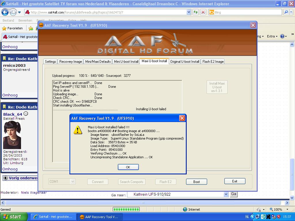

recovery image lukt prima met aaf recovery tool.
daarna werkt de box ook weer prima.
zodra ik maxi uboot ga instaleren krijg ik dit ......
wie help mij verder?????
