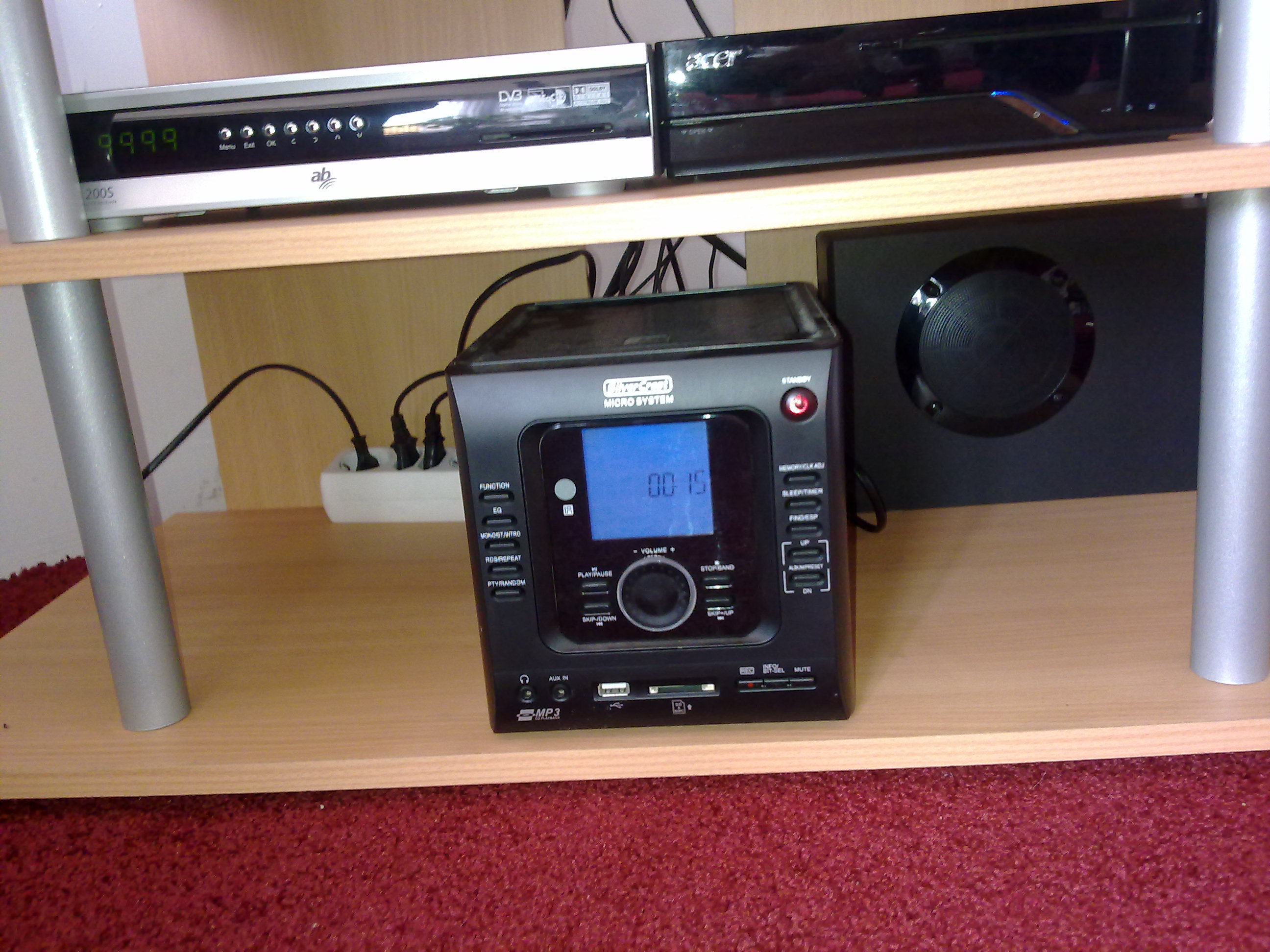

Ik zit in een verhuizing en heb in de nieuwe woning tijdelijk een oude IPbox 200S staan. Helaas zit in dat apparaat geen USB poort, maar de mini pc ernaast juist weer wel. Dus heb ik getest.
Na het instellen van de draadloze verbinding in de bridge, heb ik deze aangesloten op de mini pc voor de USB poort en de ethernetverbinding in de IPbox (met een vast IP adres). Na enkele seconden werkte de ethernet verbinding en was de IPbox met het internet verbonden.
Het zal dus ook wel mogelijk zijn als bijvoorbeeld je TV een USB poort heeft.
