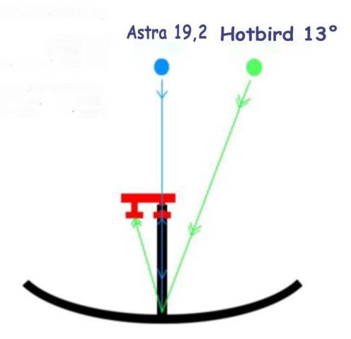

Laat de schotel staan en plaats de LNB met andere hoorn in de houder.
Anders zit je eerst met het uitlijnen als probleem.
Ik ga ervan uit dat de schotel nu goed staat op Astra-1
Let even op wat A en wat B is want zo moet je in de settings aangeven welke satelliet op welke poort is.
Astra is de middenstand en de Hotbird kijkt dan via de schotel gespiegeld ;-)

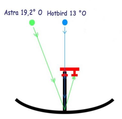

zo kan het ook

Als je het Monoblok er op hebt ge plaatst, ga dan naar het menu zenders toevoegen,
en dan via schotel 2, let daar wel even op
