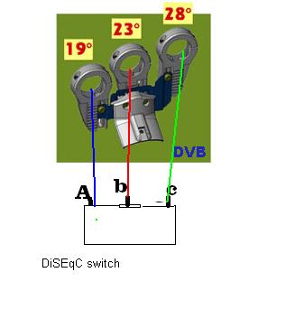

Als je een visiosat Bi-Satellite hebt, dan moet je de G3C houder gebruiken ,
en en als het goed is, heb je het zo aan gesloten.
