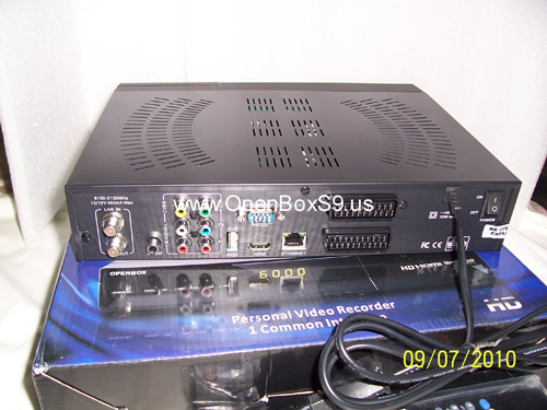

bellejt Geplaatst: 15 juni 2011 Geplaatst: 15 juni 2011 kan je niet de 12 volt van je voeding van je openbox gebruiken ? Groetjes,salutations,greetings. 1 x Gibertini 1,10 vast 3 sats + 1 x Triax 88 cm rotor + Triax fixed 5W Vu + Duo4K SE sat tuner 4 X DVB-S2X en 1 x turbo DVB-C + OpenVix + idem dual tuner and vu duo2 fallback tuner Octagon SF8008 4K Openvix (via ethernetconnectie/WIFI fallbacktuner)
Gast Viper Geplaatst: 15 juni 2011 Geplaatst: 15 juni 2011 Bedoel je de audio plug in? staat daar dan 12v op? ik zie zo niet en 12v aansluiting aan de achterkant van de openbox:
chellohacker Geplaatst: 15 juni 2011 Geplaatst: 15 juni 2011 Volgens mij hoeft het allemaal niet zo moeilijk. Je kan een simpele splitter nemen, vanaf de LNB naar de ontvangers. Heb je er een rotor tussen, en je gaf al aan dat je niet allebei tegelijk zal kijken, dan kan je vanaf elke ontvanger de rotor bedienen en kijken naar wat je wil, zoner dat je problemen krijgt, die trouwens alleen maar optreden als je op de enen en hor sign heb en op de andere een vert signaal, want dan kan de LNB zich niet instellen. Als je het zo probeert, en mocht het niet naar je zin zijn, kan je altijd nog duurdere dingen kopen, zo'n splitter kost hooguit 12 treuroos. PS heb het zelf ook op die manier staan en werkt naar mijn zin..en nu alleen maar met een T-stukje ipv splitter. De splitter is trouwens iet veel meer dan 2 diodes met over elke diode een condensator om het HF signaal door telaten.
chellohacker Geplaatst: 15 juni 2011 Geplaatst: 15 juni 2011 Origineel bericht van: Viper Bedoel je de audio plug in? staat daar dan 12v op? ik zie zo niet en 12v aansluiting aan de achterkant van de openbox: Nee veel ontvangers hebben een tulpplugje voor de 12 volt, lekker verwarrend he..
