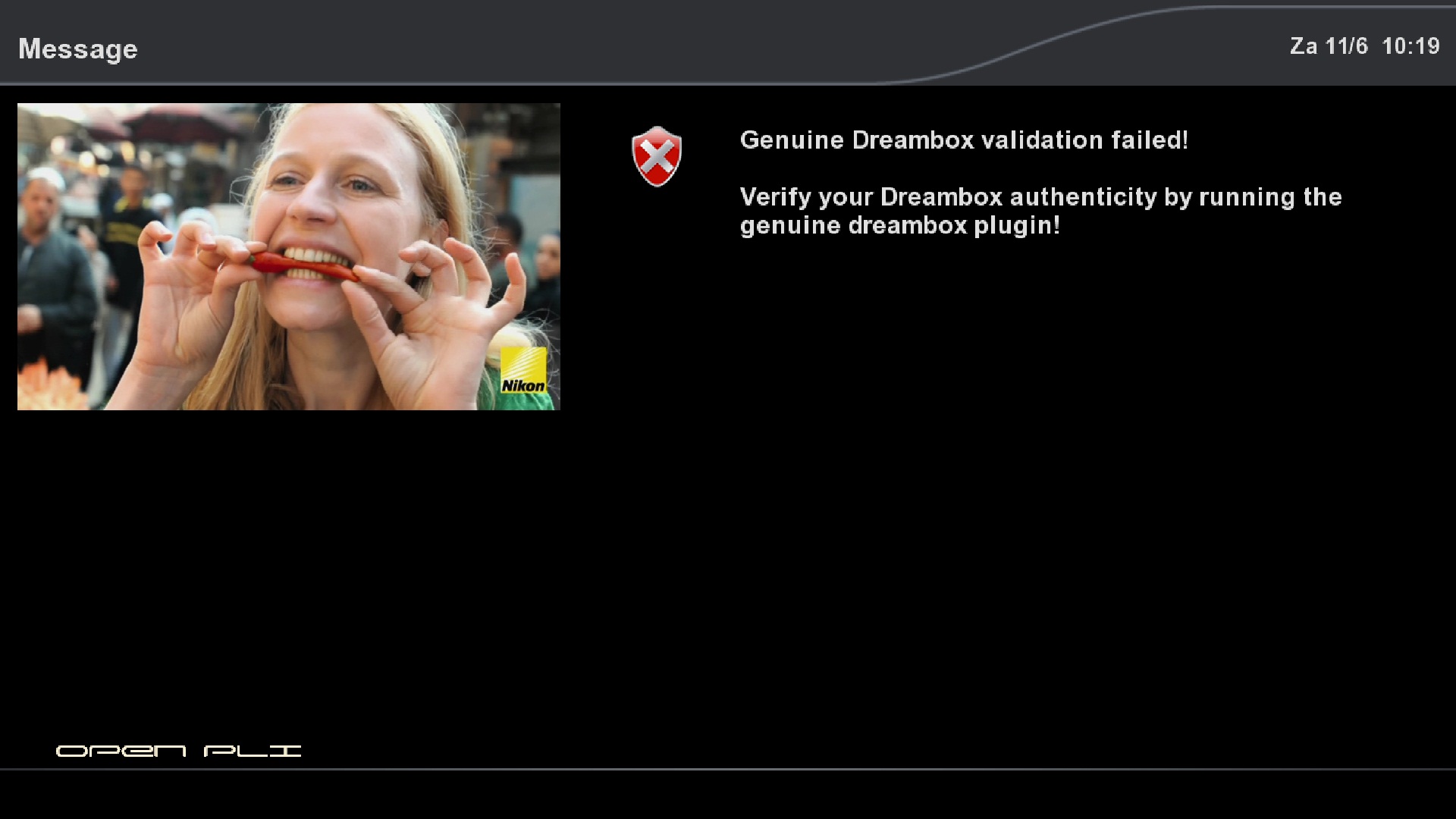

Ik gebruik al een tijdje de plugin multimediathek v2.2 maar deze geeft een foutmelding bij het opstarten.weet iemand of hier wat aan veranderd kan worden?het heeft wel gewerkt maar sinds een paar weken niet meer.ik gebruik de nieuwste Openpli 2.0
Het screenshot zegt dat je een clone hebt, is dat ook zo?

Nee hoor een hele echte rechtstreeks van de dealer uit Zm.En die melding van het screenshot lijkt idd dat het een clone is en dat vind ik het vreemde eraan.
Ik draai ook de laatste openPli 2.0 die ik regelmatig update.
En dit bestand gebruik ik.

Ik heb even voor je getest, ik had hem hier in het verleden ook draaien maar hier doet ie het ook niet meer, ook niet na een update welke de plugin zelf gaat ophalen.
Ik krijg exact dezelfde melding.

Als je deze bedoeld MMT v 3.2 Die werkt gewoon op OE 1.6 Alleen vanaf versie 2.7 niet meer op cloneboxen.
" This plugin is licensed under the Creative Commons
Attribution-NonCommercial-ShareAlike 3.0 Unported
License. To view a copy of this license, visit
http://creativecommons.org/licenses/by-nc-sa/3.0/ or send a letter to Creative
Commons, 559 Nathan Abbott Way, Stanford, California 94305, USA.
In addition, this plugin may only be distributed and executed on
hardware which is licensed by Dream Multimedia GmbH."
In ieder geval werkt ook deze niet op OpenPLi

Wat werkt er dan niet? Alles is goed ingesteld via het settings menu?
"Added Option to Settings Menu to add Genuine-Key to pass Genuine Dreambox verification process"
Mooi gezegt maar Genuine Dreambox verification optie zit niet in Pli en volgens mij is de plugin waarme je kan zien of je een orginele box hebt ook niet geschikt voor Pli.
