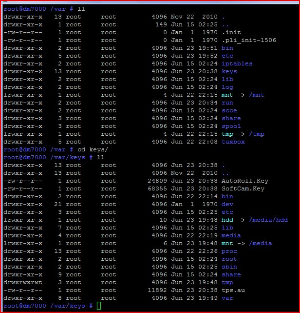

Klinkt als een symbolic link, waardoor je dénkt dat die bestanden daar staan... Post nog eens een plaatje, maar dan met de inhoud van /var/keys...
bij deze de inhoud van
/var
en
/var/keys

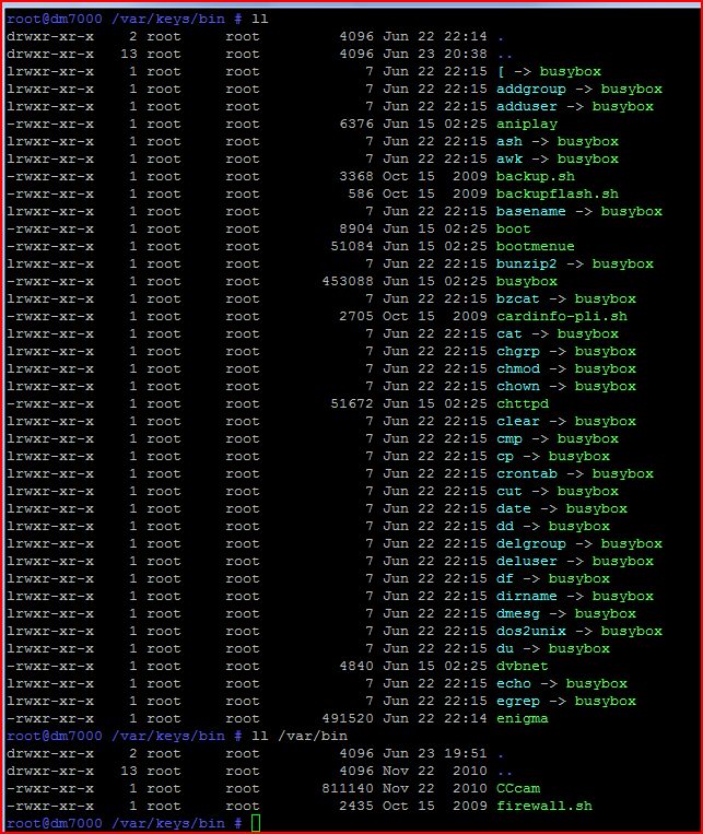

Is geen symbloic link zoals ik eerst dacht, maar lijkt een kopietje ten zijn van /var. Raar, hoort niet daar te staan, maar kan ook geen kwaad.
Kan geen kwaad wink ... hmmm weet je dat zeker. Kijk eens in deze attachment.
Er missen dus ook binarie in de /var/bin die dus nu in /var/keys/bin/
Hoe kan ik dit corrigeren?

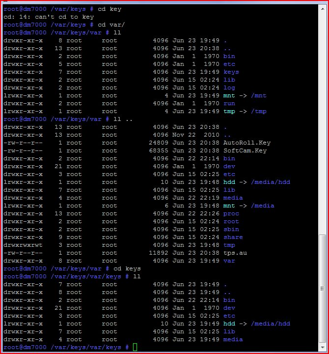

var/keys is verder leeg op Softcam.Key na.
