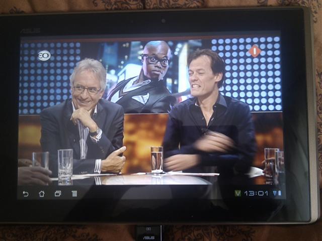

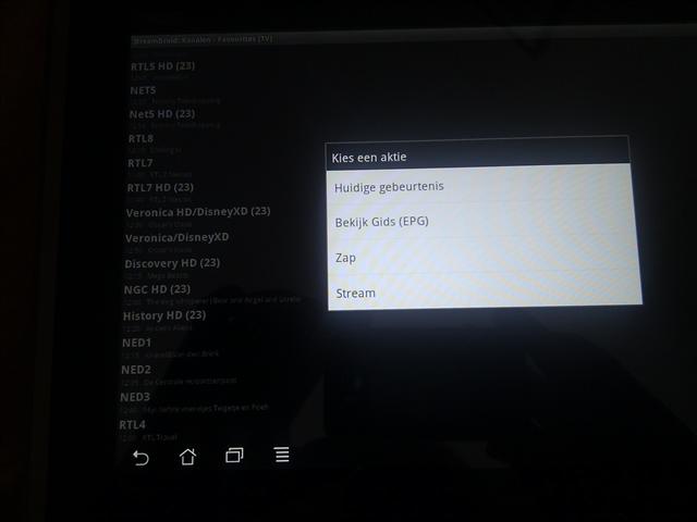

werkt hier op de transformer met dreamdroid perfect.
Draadloos netwerk N
ALLEEN sd kanalen, afgespeeld wordt met Vplayer v0.7.7b7
(zie icoon in statusbalk)
zie bijgaande foto's gemaakt met telefoon
