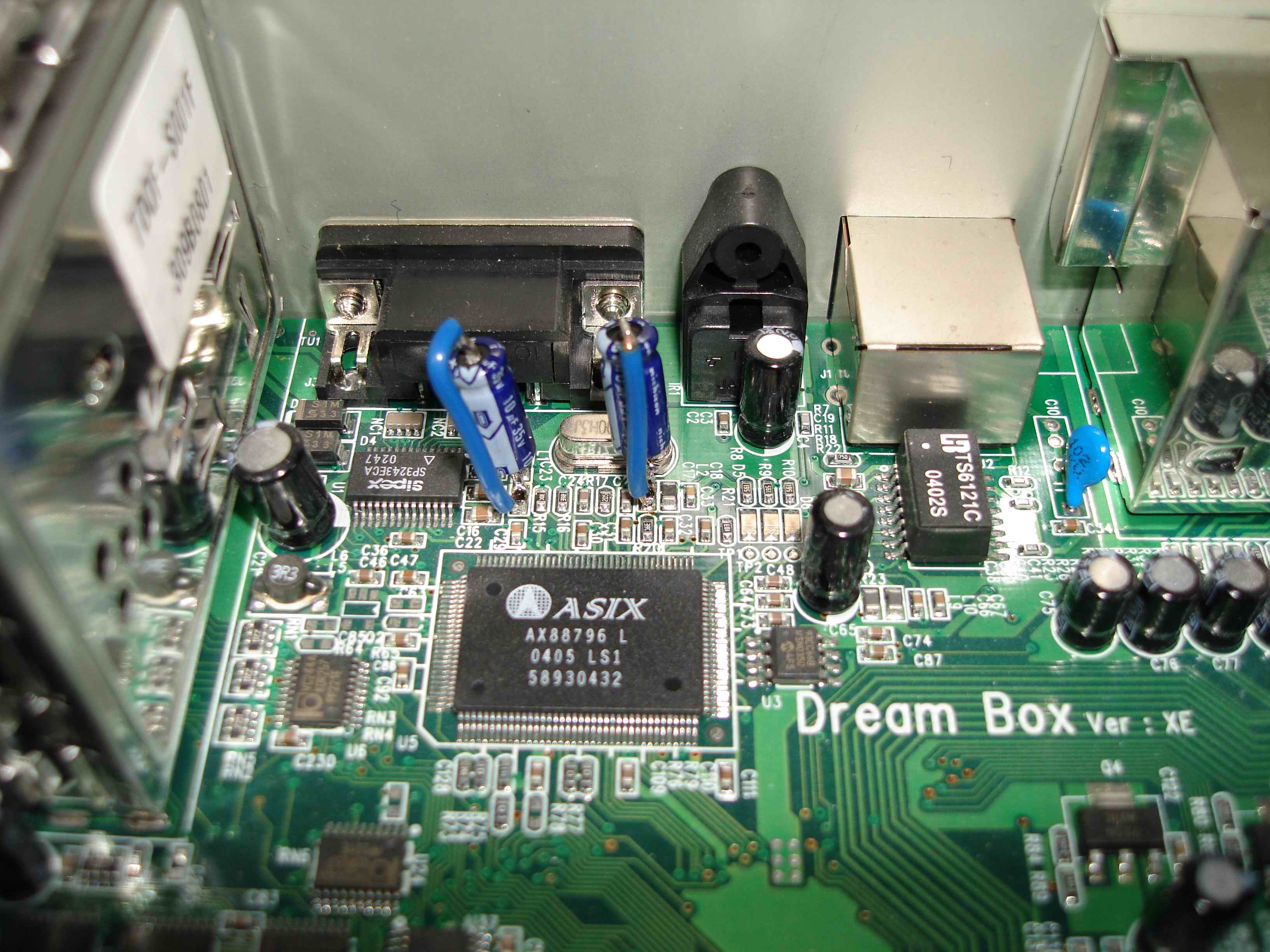

smetje limb.BE Geplaatst: 2 juli 2011 Geplaatst: 2 juli 2011 hier een dm 5620s met netwerk probleem ik heb deze ontvanger volledig terug alles nieuw eringezet open pli...... cccam 2.2.1.....settingslijst enz dan doet hij het heel goed maar nu als je hem volledig van de spanning haalt dan gebeurt het zet hem terug op en dan heb ik geen netwerk verbinding meer rara geen rode lichtjes in de dream voor netwerk verbinding!!!! als ik dan terug met de pc dreamup wil bewerken dan gaan de lichtjes wel terug maar dan ben ik er nog niet uit allles terug installeren en weer beeld als ik hem dan weer volledig van de spanning haal weer hetzelfde geen verbinding !!! als ik dan gewoon bij de dream terug naar systeem instellingen ga ....fabrieksinstellingen oke enz dan zie ik de lichtjes terug opstarten in de dream hoe kan ik dit probleem nu verhelpen wie weet raad ps: de voeding is ook al volledig hersteld Db. 900UHD 2X. 4x twin lnb 1x bosat 1.50m .Dreambox 7020hd v1& v2 . Dreambox 800 Db 8000 1x. Db 800se Db 2X 500HD Sab unix triple 2x. Xsarius Galaxy 4K. Gigablue trio. Gigablue Quad Plus. Zgemma H7 Cabel en Sat Samsung UE65MU7070 4K Ultra HD Smart LED Samsung UE46F6650SSXXN led 1x LG 60"lb 870v
iemand Geplaatst: 2 juli 2011 Geplaatst: 2 juli 2011 plaats dan gelijk deze elco's is nl ook een bekende fout ; " ontvangstproblemen" suc6 gr. Erik
smetje limb.BE Geplaatst: 2 juli 2011 Auteur Geplaatst: 2 juli 2011 ja die zt er al in maar als de spanning er volledig uit is dan is alles terug weg van het net ip adres dus 4 elco dan zou het terug werken alvast bedankt volgende week dan laat ik zeker iets weten als het hersteld is Db. 900UHD 2X. 4x twin lnb 1x bosat 1.50m .Dreambox 7020hd v1& v2 . Dreambox 800 Db 8000 1x. Db 800se Db 2X 500HD Sab unix triple 2x. Xsarius Galaxy 4K. Gigablue trio. Gigablue Quad Plus. Zgemma H7 Cabel en Sat Samsung UE65MU7070 4K Ultra HD Smart LED Samsung UE46F6650SSXXN led 1x LG 60"lb 870v
Hannibal2206 Geplaatst: 2 juli 2011 Geplaatst: 2 juli 2011 Ik heb soortgelijke problemen met een 5620; hij moet ahw 'opwarmen' voordat het netwerk het gaat doen. Ik begrijp uit de foto dat er 2 elco's parallel aan de smd capaciteitjes van het mb moeten komen ? Klopt dat ? DM8000 met 4 DVB-S2 tuners|DM7000|DM5620|DM500|ET5000|Wavefrontier T-55 There are 10 types of people in the world: those who understand binary, and those who don't.

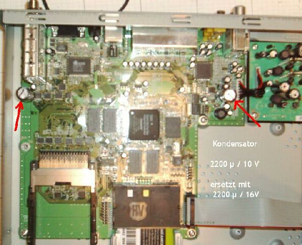

Gast Cobus R Geplaatst: 2 juli 2011 Geplaatst: 2 juli 2011 Als je toch bezig bent gelijk ff de elco's van de voeding meenemen.
iemand Geplaatst: 3 juli 2011 Geplaatst: 3 juli 2011 Origineel bericht van: smetje limb.BE ps: de voeding is ook al volledig hersteld Die elco heeft ie dus al gedaan gr. Erik
