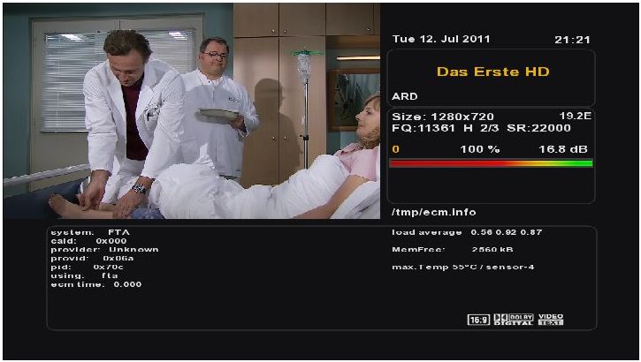

Ik neem op dit moment "In Aller Freundschaft" op op ARD HD (op 19,2E)

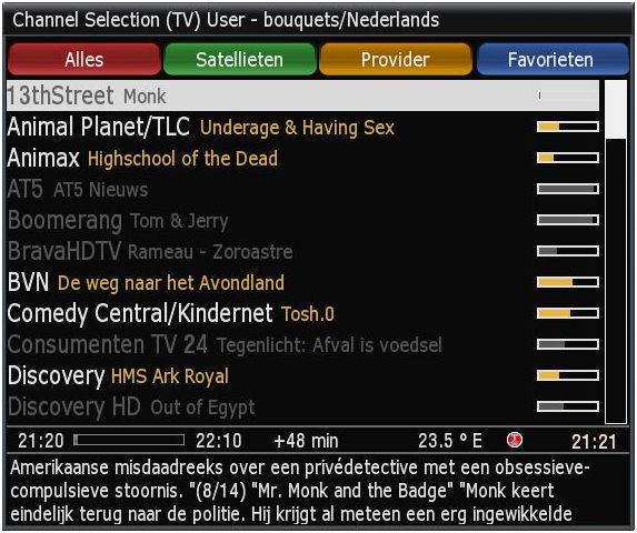

En ik wil ondertussen Tom & Jerry kijken op Boomerang (23,5E)

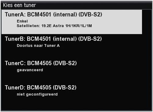

Nogmaals de situatie:
Tuner A: 19,2E
Tuner B: Doorlus naar Tuner A
Tuner C: Hangt aan mijn T90
Tuner D: Niets aangesloten
En ik kan Boomerang dus niet selecteren.
