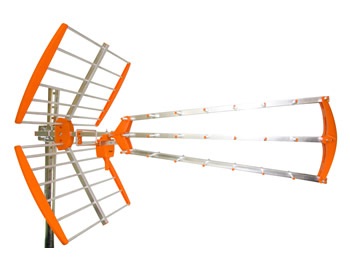

Hoi,
Ik heb een vraagje: ik ben van plan om deze antenne te kopen voor ontvangst van Digitenne.
Hij is natuurlijk bedoeld voor de Franse markt waar men horizontaal uitzendt.
Kan iemand mij zeggen of hij vertikaal ook werkt?
Alvast bedankt:)
Ik zie er niet bij staan dat er montage spullen bij zitten om hem verticaal te zetten zoals voor NL zou moeten. Wat ik ook mis is het frequentie bereik. Niet alle yagi's zijn altijd voor de hele UHF.
Ik zou hem niet kopen omdat er nogal essentiele info ontbreekt.
Als ik het goed begrijp moet ik hem gewoon 90 graden draaien om verticale ontvangst te krijgen? Klopt dat?:)
Ja dat klopt.
Ook kijken voor welke kanalen de antenne is maar dat was al gezegd.

Buiten antenne voor DVB-T (Digitenne). Eenvoudige montage dmv het klik klak systeem.
Technische Specificaties
- Frequentie: 470-862 MHz (UHF)
- Versterking: 17,5 dB
- Aantal elementen: 22
- Aansluiting: F
- Beam angle: H / V: 38 º / 42 º
- Link D / A = 25 dB
- Lengte: 1045 mm
- Impedantie: 75 ohm
- Elementen van aluminium
- Eenvoudige installatie
- Dipool in gepantserde doos met F-connector
- Speciale corrosie behandeling
Kost 39 euro.
- Aansluiting: F
- Lengte: 1045 mm
Kost 39 euro.
Na wat Googlen blijkt dat de versterking 15 dB is en geen 17,5dB! de bewuste antenne is een goedkope Chinese kopie van de Konig UHF Antenne ANT-UHF51-KN
Konig Specs:Antenne voor de ontvangst van UHF signalen. Ook geschikt voor DVB-T signalen. • Kanalen: 21-69 • Impedantie: 75 Ohm • Connector: f-type • Versterking: 15 dB
Verder is de Konig en MVision Klik antenne een kopie van de Televes antenne.
Televes is voornamelijk in Spanje te verkrijgen en Mvision is een kopie voor voornamelijk de Portugese markt, Konig is voornamelijk voor Duitsland en Noord Europa..
Voor de echte DXer is de beste antenne met een echte versterking van 18 dB: KONIG UHF ANTENNE(924304) welke dus een kopie is van de Televes DAT-75
