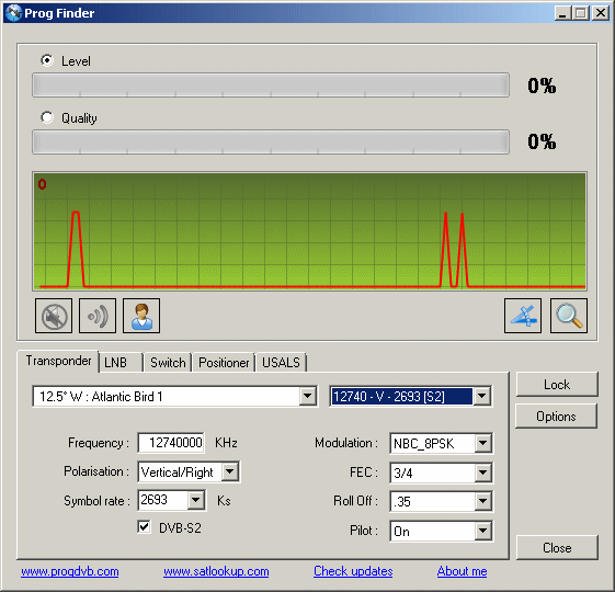

Nu geprobeerd met de pc (TechniSat USB 2 HD CI, kan ook dvb-s2), die transponders zijn echt niet goed hoor. Andere zenders geen probleem op die sat.
Tijdbasis van het plaatje is ongeveer 1 minuut, de transponder komt af en toe heel kort in. Schiet mij maar lek wink
