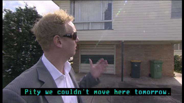

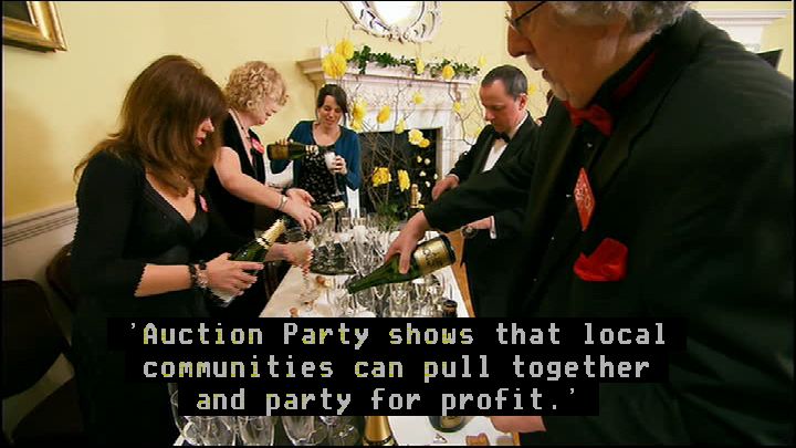

Als je ondertiteling wilt, dan moet je dat op de koop toenemen.
hoeft niet. sommige ontvangers geven de TXT sub weer en daar kan je de achtergrond uitzetten en de outline instellen.
Op een dreambox met Pli kan dat tegenwoordig ook.
DM920 2x S2+1xDVB-C/T - Apple TV 4K - DM8000 2x S2 + 2x DVB-C
