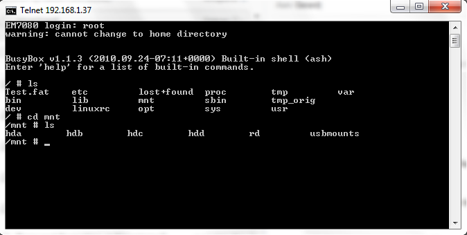

Momenteel een em7280 aan het inrichten voor iemand anders. Daarbij is mij opgevallen dat de thumbs.db die een windows host aanmaakt standaard niet te verwijderen zijn. Evenzo levert een half gekopieerde film ook problemen op.
Mij is het dus gelukt om de bestanden/mappen te verwijderen vanuit de Linux shell vanuit de Eminent speler zelf. Nu weet ik niet of de em7080 ook de telnet server aan heeft staan. Zo ja, dan verder lezen:
De werkwijze is dus om aan te loggen met telnet (standaard niet actief op windows 7) en vervolgens met root in te loggen (zonder wachtwoord).
Ga naar de desbetreffende bestand/map en verwijderen hem.
Verwijderen van een bestand kan door middel van rm <bestand>. Een gehele directory met inhoud kan verwijderd worden met het commando rm-r <map>.
Let wel, bovenstaand verwijder commando is erg krachtig en vraagt vooraf niet of je het wel zeker weet. Ga met dit commando ordelijk mee om.

Maar in de 7080 is er onder hdd niks te vinden.
ik ga er vanuit dat de harddisk onder mnt/hdd zit?
Als ik daar naar bestanden zoek dan vindt ie niks.
Op mijn EM7080 kan ik de disks gemount zien met het commando mount, gevolgd door enter. Maar voordat je via telnet bezig gaat lees even verder:

De HDD mount op een em7080 is aanzienlijk anders dan op een em7280. Wat ik uit mijn hoofd weet is dat er de term volume1 in voorkomt. Vanuit de screendump gezien verwacht ik eigenlijk dat deze onder hda1 zal staan.
Zoals in bovenstaande post aangegeven kan het commando mount uitsluitsel hierover geven.
