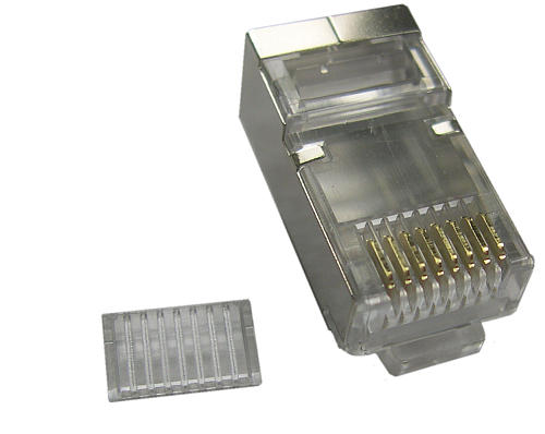

Je kleurschema is goed.
Zorg ervoor dat alle draadjes perfect recht zijn afgeknipt en dat ze zeker diep genoeg in de RJ45 stekker zitten.
Daarna goed dicht nijpen met de krimptang
Er bestaan van die geleiders om te gebruiken. Zo kan je de draadjes eerst goed steken voor je ze in de in de stekker stopt

Bedankt voor de info...
Foutje die ik gemaakt had was dat ik dacht dat de steker aan de kant van de modem niet goed was... :crazy:
Uiteindelijk viel me net op dat aan de kant van de NAS de steker niet goed KLIK zei...dat dus de andere NAS wel Gigabit werkte was weer eens domme mazzel.
Na vervanging van die steker wel ineens een harde KLIK en walla Gigabit.... :grin:
Dus mijn probleem is opgelost...
