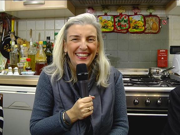

Op deze freq en pol zit een data TP met een Sr van 5000, staat er bij jou iets niet goed waar je geen erg in hebt????
Op 36 Oost zit namelijk wel een TP op deze freq en dat is een feed freq.
Staat je schotel cq motor niet net even iets verkeerd??
Dit is geen kritiek maar alleen info naar jou..

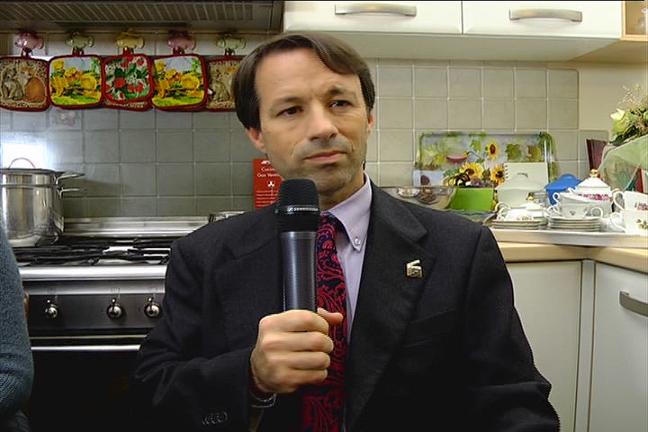

Zou het echt nie weten, Turf-tv en Map tv beetje hoger/lager worden ook ontvangen.
Veronderstel dan toch op 33 E te zitten.
Op een kortegolf-radio kom je spiegel-frequencies tegen, maar op sat?
Als je schotel op 33 oost is gericht, kun je toch niks ontvangen van andere satelieten? Of wel?
Ga die 36 E van gisteren en 33 E vandaag opvolgen.
Gaat telkens wel om data kanalen, volgens lijst Flysat.
Voer voor specialisten?
Een Ita-feed was ik op 33 E nooit eerder tegengekomen.
Wie weet raad?
Groetjes
aangepast door roland
Feeds worden ontvangen met Azbox HD Premium + Schotel Laminas 120

Hello ,
Idd. deze Italiaanse feed ben ik ook reeds tegengekomen ik heb ik gepost bij direct feeds . Daar kreeg ik ook reactie's van Italiaanse collega's.
Nu is de 33.0E een heel intresante sat geworden . SKY zit hier ook op , voornamelijk voor de directe voetbalfeeds in HD.
Ook de Roemenen maker er regelmatig gebruik van.
