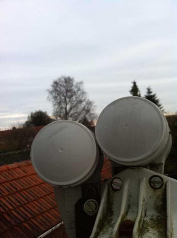

Hallo,
Na mijn verhuizing heb ik wat kleine problemen met het afstellen van mijn Visio BiSat die gericht staat op 19.2 en 23 oost. Ik ben een kleine 2km verderop gaan wonen en heb de schotel aan de zuidkant van mijn huis geïnstalleerd. Na een klein beetje naar links en rechts draaien had ik gelijk beeld op BVN met een SNR van 74% dus schotel vast gezet en kijken maar. Echter kwam ik er hierna achter dat ik zeer slecht signaal heb op Astra 3. De regionale zenders gaven net beeld met op mijn Dreambox 800HD een SNR van 43%. Filmnet en andere zenders op Astra 3 geven zelfs een SNR van 0% dus geen lock.
Ik heb gisteren mijn schotel zowel horizontaal als verticaal wat gedraaid met als resultaat dat ik beeld heb op Film1 zenders met een SNR van boven de 70% echter heb ik daarna een heel zwak of helemaal geen signaal op de Astra 1. Het is dus of Astra 1 of Astra 3 goed. De LNB lijkt dus niet het probleem aangezien ik met wat bijdraaien wel een goed signaal kan krijgen op Astra 3. Op de Visiosat staan de twee LNB's op gelijke hoogte in de LNB houder.
Voor ik me weer helemaal suf ga draaien hebben jullie enig idee waar ik het in moet zoeken. Misschien toch de hoogte van de LNB voor Astra 3 of moet de LNB wat gedraaid worden?

Even een kleine correctie, de LNB voor Astra 1 staat op 0 graden in de LNB houder, de LNB voor Astra 3 staat iets hoger, hoeveel kan ik zo even niet zo zien omdat de feedhouder er voor zit.
De 23.5 zit altijd een beetje hoger , maar heeft de schotel wel vrij uit zicht

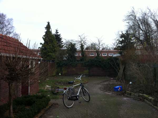

Ik heb als bijlage nog even het zicht mee gepost. De boom die je net boven de 23 oost LNB ziet staat op ongeveer 25 meter.
Hallo, als ik zo jouw opstelling zie dan denk ik dat astra19 en 23,5 oost iets moet verschuiven naar rechts van achter de schotel gezien..
Je kunt dit doen door zelf een simpele of een stevige beugel te maken(zie foto bijlage) of de dure beugel te kopen.
als je de beugel op de foto zelf maakt dan kun je astra/eurobird 28,2 oost en of atlanticbird 5 west france 2,3,5 etc.beugel%20visiosat%20zelffabricage kan foto niet plaatsen!
aangepast door aaannk

Als ik de foto goed bekijk maak je gebruik van een LNB beugel voor 2x LNB. DE G2 beugel
Deze bestaat volgens mij niet voor de astra 19,2 en 23,5 maar alleen voor de astra 19,2 en Horbit op 13. (ik kan me vergissen)
Je zult een andere LBN beugel moeten hebben voor astra 19,2 astra 23,5 en Horbit de G3B of de G3C Astra 1,2,3
Wil je ook de astra 28,2 dan heb je de G4 quadro nodig.
De G3B heb nog ik liggen kun je overnemen voor een prikje evt. met LNB houder, stuur maar een PM.
