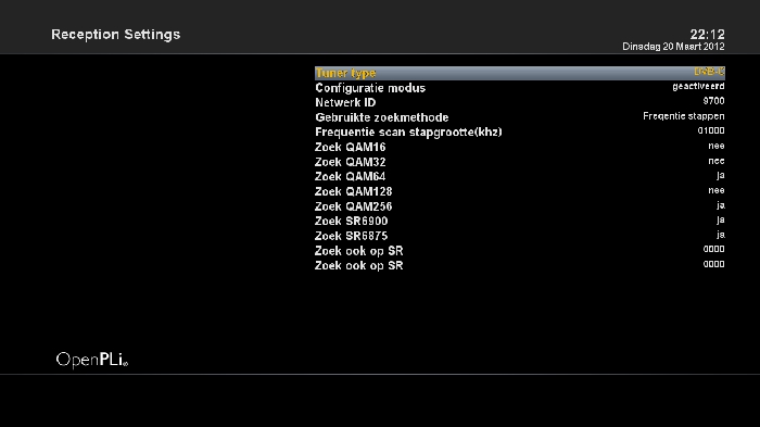

Edit: De Dreambox 7020 HD heeft meerdere kabel tuner instellingen kan iemand hier plaatsen welke instellingen hij heeft?
b.v. Netwerk nr: 9700 Modulatie: 64-QAM

Nog een picture van mijn tuner instellingen.

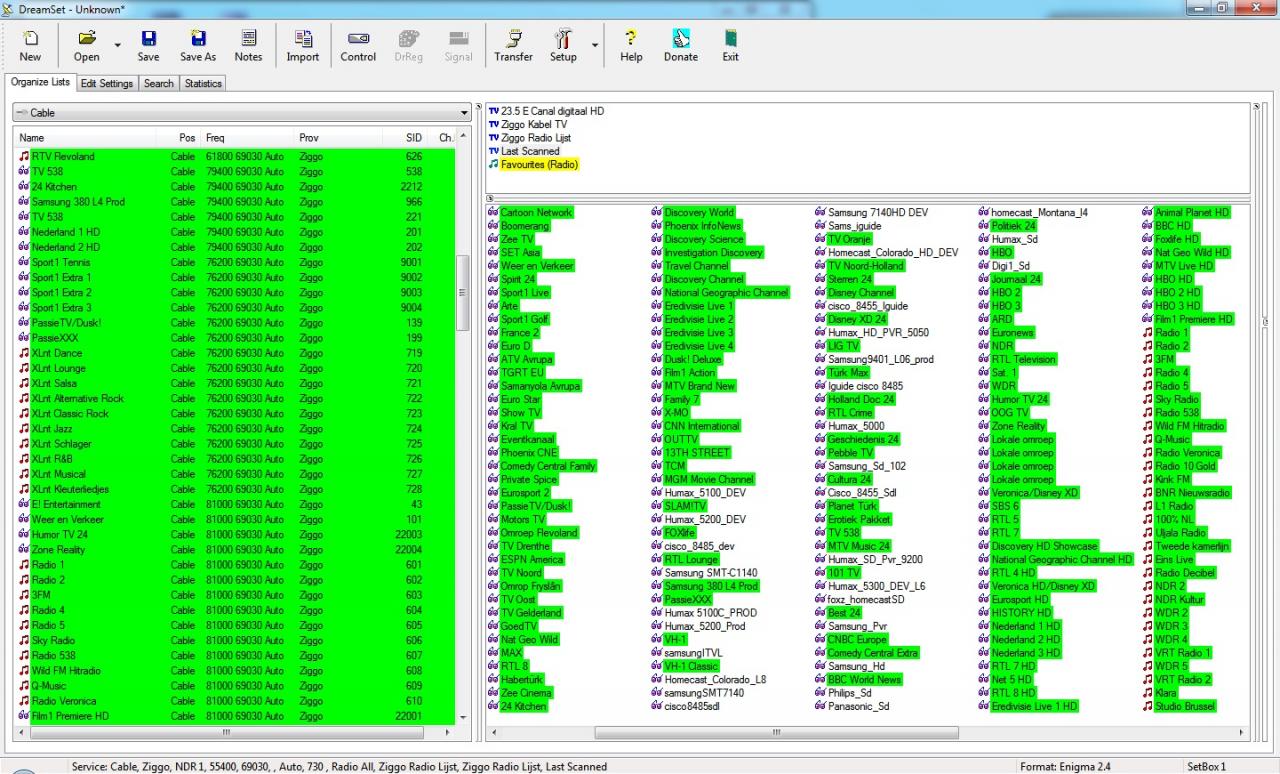

Dit is de TV zenderlijst die ik heb gescant.

De muts of iemand anders, kunnen jullie eens nakijken of mijn tuner configuratie goed staat?
Zie post 2.

Bedankt de_muts, maar kunnen jullie even nakijken of mijn tuner configuratie goed staat vreemd dat het alleen werkt met cable scan :(
