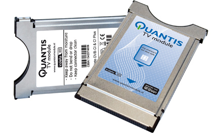

Maar die kennis is aangesloten op de ziggo kabelprovider en aan de achterkant zat een ci module van Smit met daarin de smartcard van ziggo.
Elke keer na een minuutje of tien/vijftien werd de opname gestopt. De winkel die de tv en module heeft geleverd heeft toen de module omgeruild voor een nieuwer model, namelijk de QUANTIS module, daarna was het probleem opgelost, elke uitzending word nu helemaal opgenomen!

Ik heb een Quantis module gekocht en geplaatst, helaas mocht niet baten, kabels vernieuwd stekkers en aansluitingen gecheckt, helaas pindakaas, het enige wat volgens mij nog het probleem kan zijn is de tv zelf of de harde schijf maar dat lijkt me ook stug want soms heeft deze weleens 6 uur achter elkaar opgenomen en aan het kanaal ligt het ook niet want bij een kennis doet ie het wel, balen.
