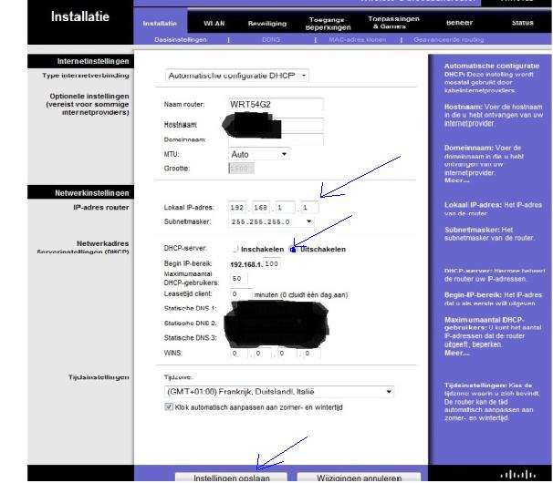

Ik heb een router wrt54g2 en wil er een oude wrt54g v7 bij gebruiken als switch omdat ik een aantal poortjes te kort kom.
Hoe stel ik de wrt54g v7 in om als switch te gebruiken?
heb wel iets gelezen om de dhcp uit te zetten... maar heb elke keer een conflict met beide...
Wie weet hoe ik te werk moet gaan
Bij voorbaat dank

Je moet ook het ip -adres ook aan passen van de router, het mag niet
gelijk zijn aan de andere router, en de dhcp op uit zetten
Pas het IP adres aan als dat gelijk is als de andere router , maak van 1 een 2 onthoud het wel goed wat je verandert ,anders kun je niet meer inloggen, als je alles hebt verandert wel op slaan, dit doe je alleen bij de oude wrt54g v7
Hallo Satencom,
Dit heb ik nu gedaan en.... het werkt... dank zij uw tips
In de basissetup heb ik de router IP adres 192.168.1.2 gegeven
DHCP server op disabled
In advanced setup:
Router geselecteerd ipv Gateway
Dynamic routing op Lan - Wireless gezet... stond op disabled...
Heb trouwens ook Wireless op disabled gezet.... Kan hij ook op enabled?... heb je twee mogelijkheden om wireless te gaan...
Denkt u dat dit OK is?.... of zitten er nu nog dingen verkeerd wat breft veiligheid...
Ik hoor het graag..
Nogmaals dank.

Mooi dat het werkt, laat de wireless maar op disabled staan ,dat betekent dat hij uit is,
aan de beveiliging hoef niks te doen ,dat is alleen als je wireless gebruikt ,als het goed
is heb je de wrt54g2 al beveiligt dan is alles oké
