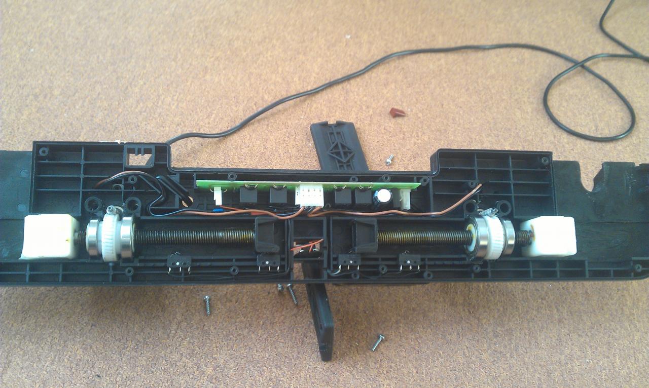

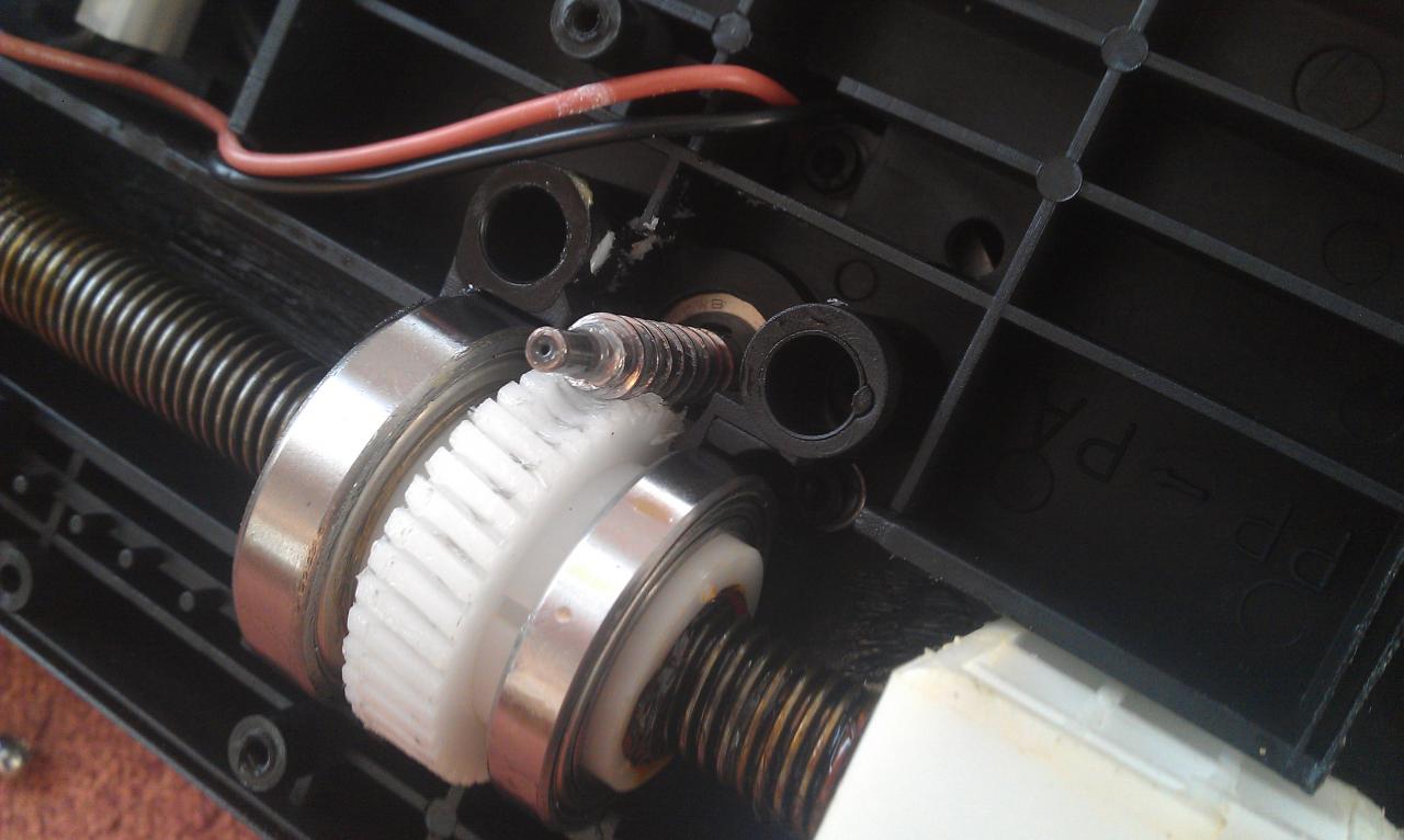

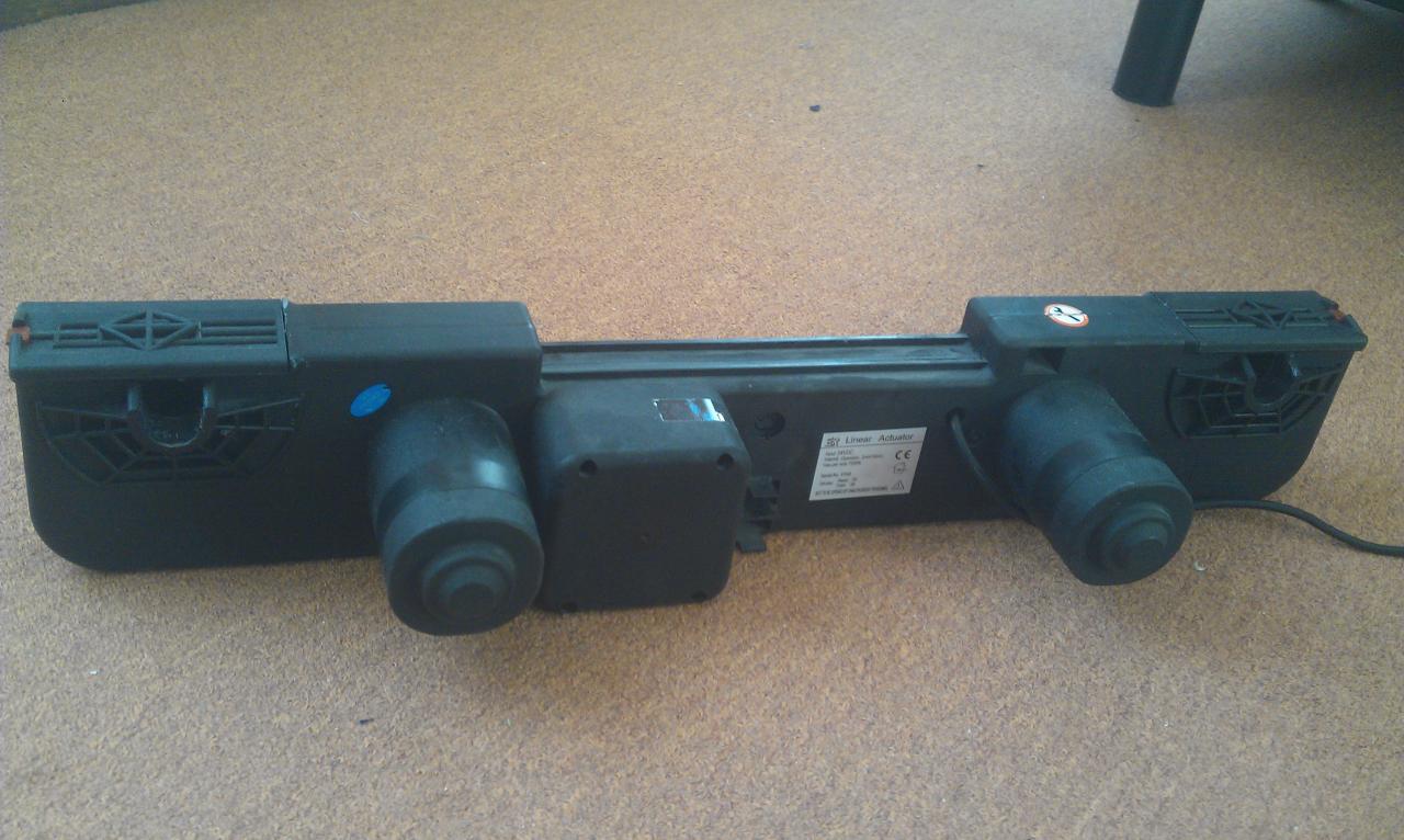

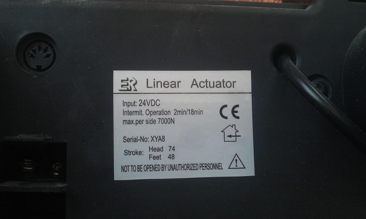

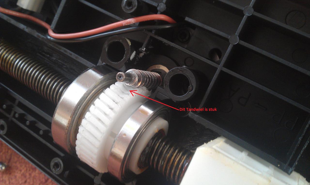

Wie kan mij helpen aan een onderdeel of desnoots de hele motor voor een boxspring.We hebben voor 2 jaar geleden een boxpring gekocht,en door een kleine fout is de motor aanrijving van het voeteneind stuk.Maar de winkel waar we de box gekocht hebben bestaat niet meer.En geen ander bedden zaak kan(of wil) ons niet helpen.Het gaat om een nylon tandwiei die stuk is.Ik zal er foto's bij doen waar het over gaat.
Volgens mij zijn dit universele motoren, ik heb net even onder mijn bed gekeken, daar ligt een "Norma" lattenbodem en die motor ziet er exact hetzelfde uit.
Zelfs de Din connector zit er op.

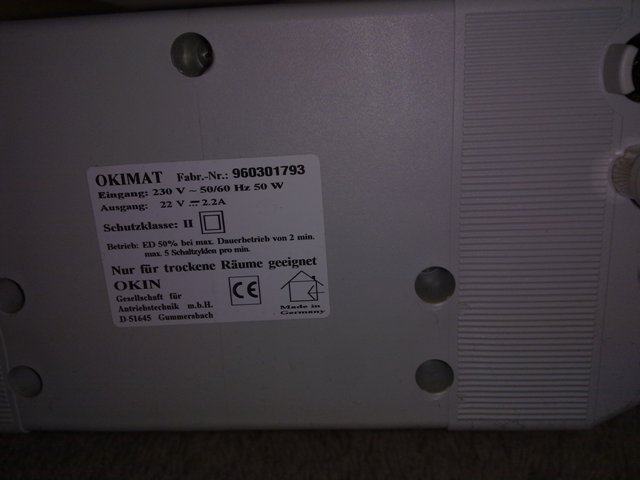

Ik heb even vlug een foto van het typeplaatje gemaakt.

in de meeste fabrieken maken ze zulke tandwielen al eens na, misschien ken je wel iemand die onderhoud doet op het machinepark.
informeer een bij beddenspeciaalzaken ze ruilen vaak bedden in als een motor stuk is misschien zit in het goede deel wel een motor voor jouw

Ik heb verschillende Beddenspecaalzaken aangeschreven en gebeld maar niemand kon mij helpen deze motoren werden nergens verkocht in nederland er was geen importeur hiervoor was hun bericht.

kun jij mij ook het merk van jou bed of lattebodem geven en waar je die gekocht heb welke bedden zaak desnoots via PM. i.v.m bestellen van de motor of tandwieltje.

Ja het probleem is opgelost,ik heb via pm de dealer kunnen achterhalen,en hij stuurd mij het onderdeel op voor de verzendkosten.Omdat deze motor al 4 jaar uit de handel is.Allen nog hartelijk dank hiervoor.
