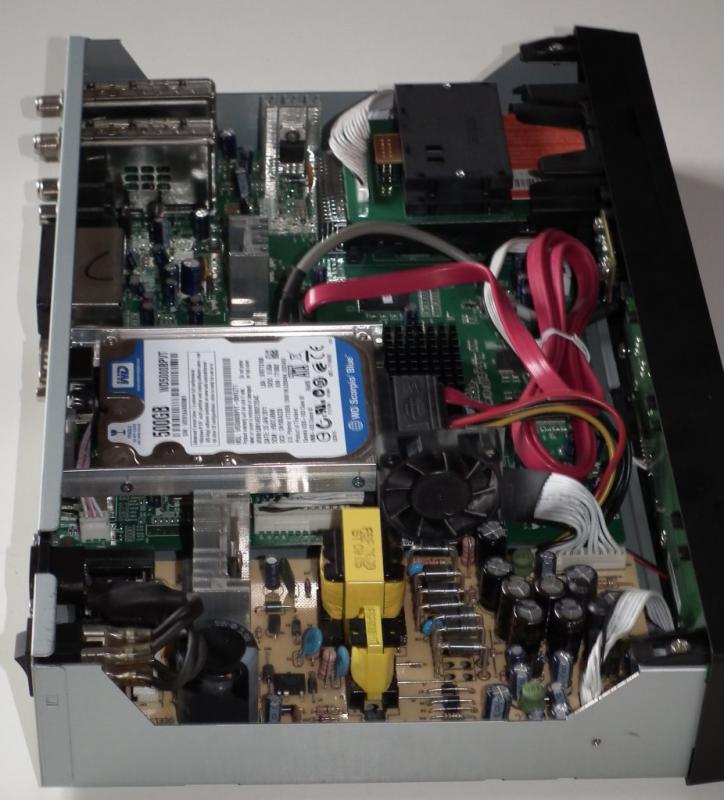

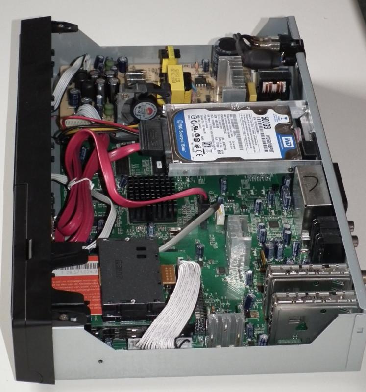

Ik voeg wel consequent één ding aan de ontvanger toe: een langzaam draaiende ventilator die het koellichaam midden op het moederbord en de gelijkrichtdiodes op de voeding aanblaast. De box blijft heerlijk dan koel en crasht minder vaak dan mijn Enigma-doos. Want dat is mijn ogen de enige makke van vrijwel alle Reboxen: slechte thermische huishouding of in normaal Nederlands: ze worden veel te heet. Dat geldt overigens voor ongeveer alle ontvangers uit het Verre Oosten, ofschoon er gunstige uitzonderingen zijn (Vu+).
Bijlage: RE-8000 met centraal geplaatste ventilator èn een ingebouwde harde schijf. Glitcht nooit en crasht zelden. Echt waar. (Netsnoer is vervangen door een netingang).
Zo heb ik een lekker goedkope ventilator voor 3 euro bij zo'n winkel waar veel aktie-dingetjes te koop zijn aangeschaft en die ligt pontificaal naar beneden gericht op de box. Kost me wel een USB poortje, maar 't doosje blijft al tijden lekker koel. Dat advies had ik in den beginne al overgenomen echter ben ik niet zo van het 'catten' van me box. Dan maar via en externe optie. Werkt ook.
Groeten,
Audioniek.
Heel netjes geplaatst. Ik blaas lucht van bovenaf op dezelfde plek. Dus dat klopt wel.
