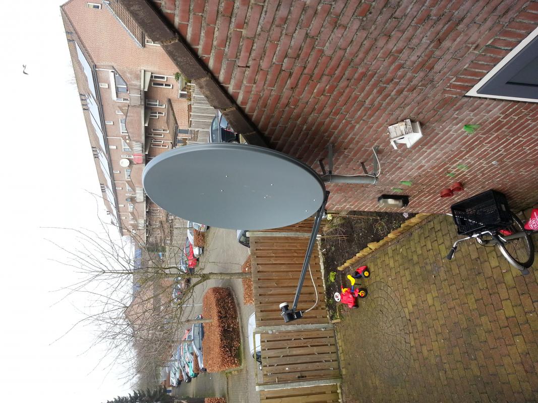

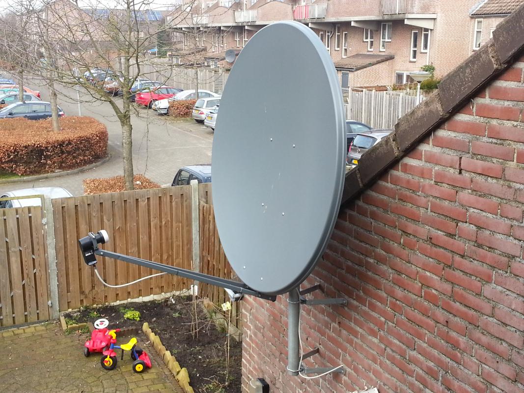

Maar met mijn 1.8m schotel nog geen spoor van de Nilesat 201.
Als ik meer tijd had zou ik nog met de 2.8meter schotel kunnen proberen maar denk eerder aan schotels (in Nederland) van 3m of nog groter.
Sat87, 87 niet mijn geboortejaar, maar begonnen met satelliet ontvangst. TBS5929 / TM5402 HD M3 /ClarkeTech5100C, 3x80cm 1x150cm 2x180cm 1x280cm schotels. KU, Ka-d, S en C-band, 76oost tot 61west
