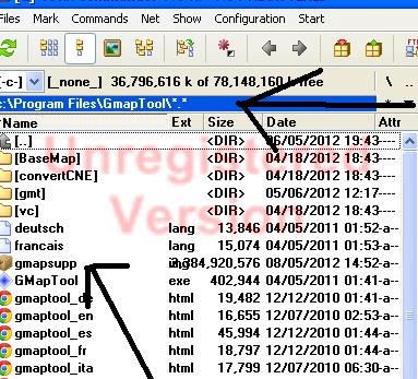

Deze file GMAPSUPP.IMG kun je weer vinden in de root directory van het prorgamma gmaptool
Deze file plaats je dan i.p.v. de huidige file op je sd kaart (maak wel nog eerst een backup van je oude img file)

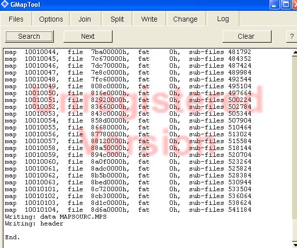

ik ben al twee dagen mee bezig ik doe zo als jullie me gezegd hebben en hij geeft aan dat al klaar is, maar maakt geen gmapsupp.img map aan bij gmap tool, hij maakt nergens een map aan. wat doe ik verkeerd?
mvg. kevbin
map I10D4B79, file 88d30000h, fat 2ec00h, sub-files 1
map I10D4B7A, file 88fe0000h, fat 2ee00h, sub-files 1
map I10D4B7B, file 896c0000h, fat 2f000h, sub-files 1
map I10D4B7D, file 8a030000h, fat 2f200h, sub-files 1
map I10D4B7F, file 8a8f0000h, fat 2f400h, sub-files 1
map I10D4B80, file 8b510000h, fat 2f600h, sub-files 1
map I10D4B81, file 8b610000h, fat 2f800h, sub-files 1
map I10D4B82, file 8bf80000h, fat 2fa00h, sub-files 1
map I10D4B84, file 8c8b0000h, fat 2fc00h, sub-files 1
map I10D4B85, file 8cc40000h, fat 2fe00h, sub-files 1
map I10D4B86, file 8d690000h, fat 30000h, sub-files 1
map I10D4B87, file 8e570000h, fat 30200h, sub-files 1
map I10D4B88, file 8efa0000h, fat 30400h, sub-files 1
map I10D4B89, file 8fd50000h, fat 30600h, sub-files 1
map I10D4B8A, file 90a40000h, fat 30800h, sub-files 1
Writing: maps MPC
file C:/Users/Default/Oosteuropa.img
file C:/Users/Janneke/Westeuropa.img
Writing: data MPS
Writing: header
End.

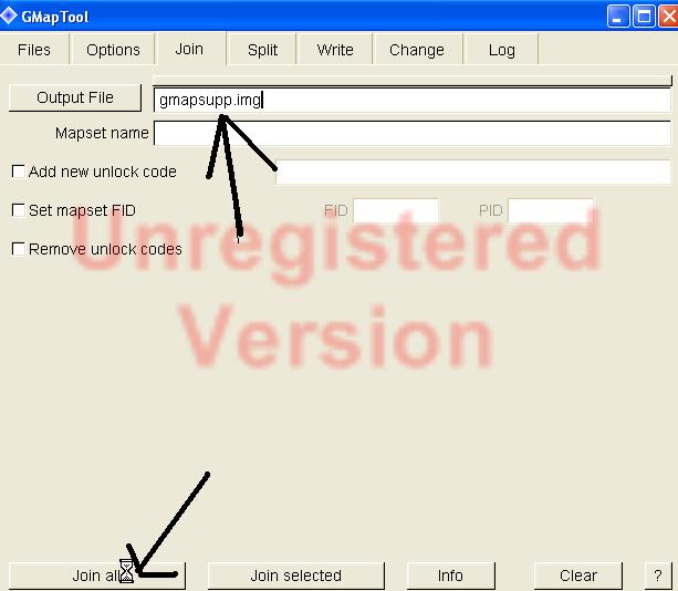

sorry ik had het verkeerd ik moet niet in friesland maar in limburg werken. ik doe als volg, open gmap tool, druk op add files ga ik twee gmapsupp.img map stuk voor stuk plaatsen dan druk op join bij output file tik gmapsupp.img in dan weer output file drukken en oke daarna join all, maar hij maakt geen map met de samengevoegde file aan. wat is verkeerd?
mvg. kevbin
De beide img files die je wilt samenvoegen dienen niet gmapsupp.img te heten maar bijvoorbeeld 1.img 2.img of
onroute.img openfietsmap.img en probeer het dan nog maar eens dan moet het lukken...
De output file dient wel gmapsupp.img te heten
