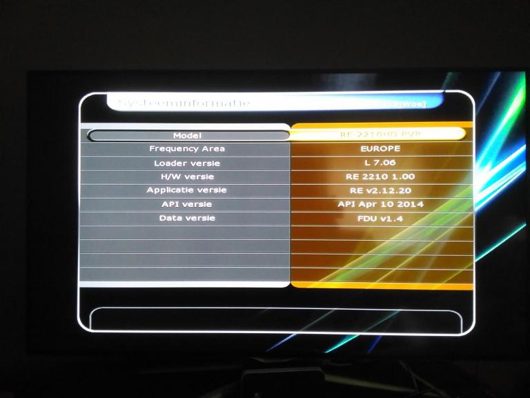

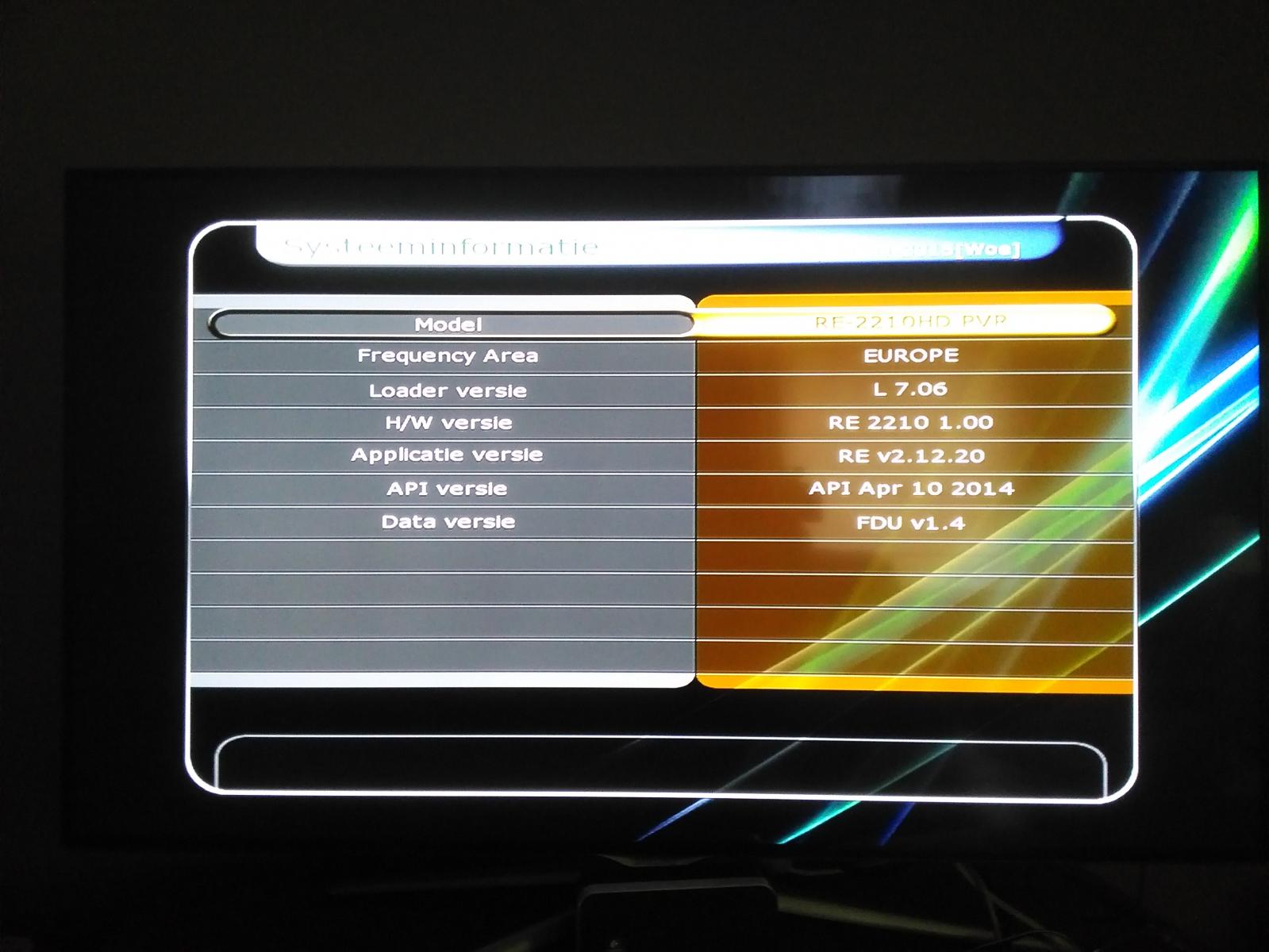

Rebox RE-2210 HD PVR

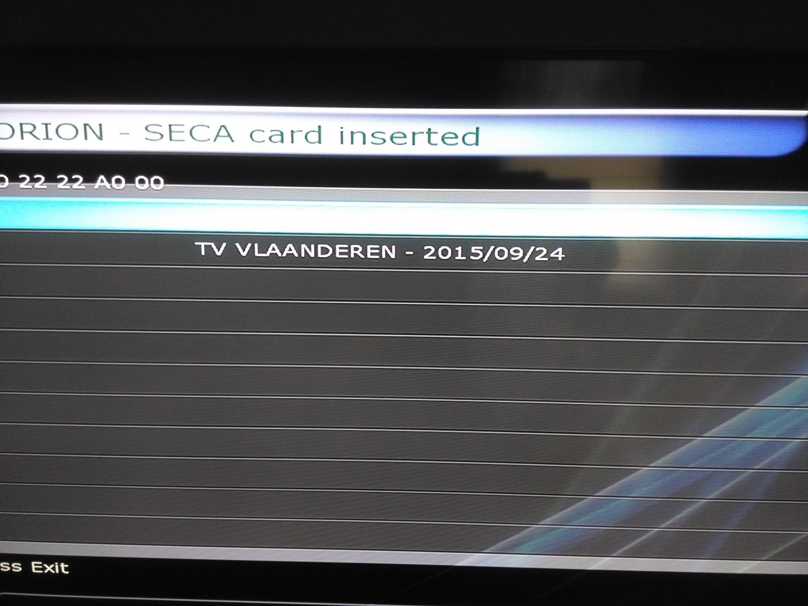

hier zit loader  L 7.06 in en ook tevens de laatste soft voor deze ontvanger

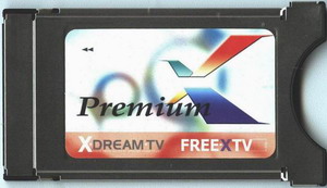

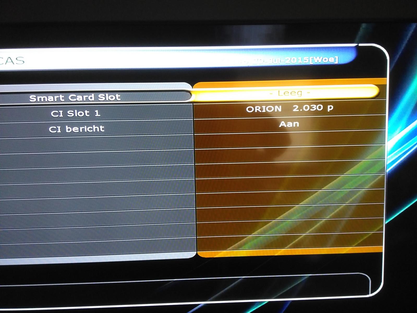

wat ik nu wel leuk vind met deze rebox is  dat mijn tvv kaartje daar in werkt  X-CAM premium (orion )
ik heb trouwens nog geen andere ontvanger gezien die het laat werkte met een oudere cam die toch nog voor seca2 enz was
Db. 900UHD 2X.   4x twin lnb 1x bosat 1.50m .Dreambox 7020hd v1& v2 . Dreambox 800 Db 8000 1x.  Db 800se
  • 2 weken later...
Loader 7.06 is een variant van loader 7.00 waarmee de ontvanger oorspronkelijk uitkwam. 7.06 (er bestaat ook nog een 7.07) kan ook een Neutrino/Enigma2 image vanaf een USB stick starten (channel down bij een koude start schakelt dit in of uit) terwijl de fabrieksoftware netjes in het flashgeheugen blijft zitten.
